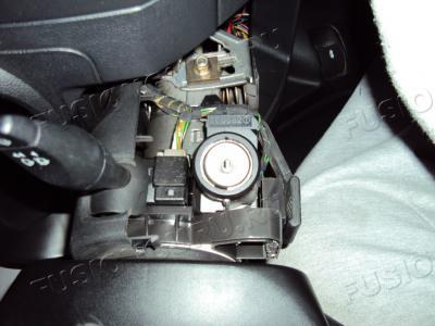

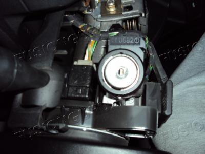

Давно была такая идея, и вот наконец то сделал:

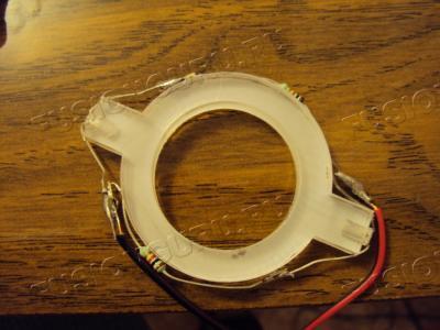

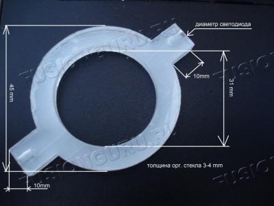

У знакомого, который работает в рекламной фирме, нашел орг. стекло и вырезал на специальном станке вот такую штукенцию

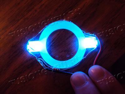

подсоединил 2 светодиода, по 3В с диаметром в 2мм, сопротивление можно взять 1,5- 2кОм. Светодиоды на кончиках сточил для увеличения угла рассеивания света. Питание подключил от плафона.
все это аккуратно поставил сюда

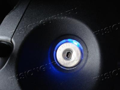

и вот что получилось
Ну вот и всё

Ну так я же написал что все хорошо, ошибок - нет http://www.fusionguru.ru/forum/viewtopic.php?p=43978#
а пятна конденсата думаю ликвидировать, только не знаю еще чем, или двухсторонним белым скотчем или каким то белым легко снимающемся клеем, белое- чтоб свет лучше отражал, а скотч или клей - для того чтоб влага там не скапливалась.
Ну собственно и все с косяками, я думал сразу ставить на двухсторонний скотч, только не было его под рукой в момент колдовства, и кольцо из орг. стекла и так неплохо держится так что при установки подсветки я не поставил его, о чем жалею.

Мужики,куда подключить подсветку?
http://www.fusionguru.ru/articles/tunin ... igania.htm
Тут подключают на плафон. Где точки подключения? Модет есть еще варианты,куда подключить?
Rokin
Сообщения: 954
Полное имя: Eduard
Год выпуска: 2010- 11
Откуда: Ukraine
Re: Подключение подсветки замка зажигания.
#15 Сообщение Rokin » 09 ноя 2014, 11:05
mazepa2000 писал(а):Мужики,куда подключить подсветку?
Легко, просто и не сильно углубляясь в электросхемы для дополнительной подсветки либо ног, либо определенных мест... Снимается пластиковая накладка левой передней стойки. Там проходят провода с плафона на ГЭМ. Для корректной работы использовать два самых тонких провода 0.35 мм2- оранжево-голубой и черно-голубой, а не брать корпус с кузова автомобиля. Можно подключиться к самому плафону используя два крайних провода. Черный с синей полосой на минус.
