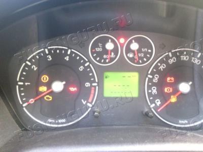

Доброго дня! После очередного глюка иммо, когда во время движения, глохнет даигатель, а на щитке мигает лампа иммо и прочерки в строках пробега, и при повороте ключа ни чего не происходит, сбросил клемму с аккумулятора, завелась. Но теперь висят ошибки с100 с121 е510и перестал гудеть сигнал, хотя релешка щелкает. Проблема появилась после замены ремней. Но проявлялась редко, заглохла, скинул клемму поехал дальше, а вчера аж три раза подряд глохла, после последнего раза такая фигня. А мне в дорогу ехать...

Предохранители вроде все целые. Еще вот что было не давно, загорелась лампа ABS, полез в предохранители, перегорел 30А вроде, поменял его, но она не потухла сразу, на следующий день погасла.

Добавилось ещё две ошибки е200 е197(
Из последнего что я делал в машине это поменял прокладку клапаной крышки и нижнюю опору КПП, может там что задел?

а не абс отваливается?

Ну сейчас лампочка АБС не горитmigavolt писал(а):а не абс отваливается?

она вобще загараеться
минуса проверял
минуса проверял

Когда включено зажигание то да, потом гаснетmigavolt писал(а):она вобще загараеться
минуса проверял

ну просто так 30 ампер не сгоритastcore писал(а):А где искать то?
право не знаю где крепиться провод на фьюжаж -- на фиесте возле правой петли двигателя на правою стойку мысса прокинута !!!
ну и основной жгут надо смотреть !
