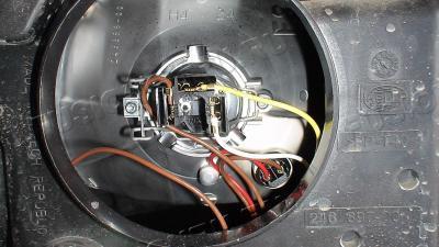

Про какие лампы речь?polals писал(а):Крутил я их, вертел, но вынуть так и не смог...
Смотри потроха фары тут - http://www.fusionguru.ru/photogallery.php?album_id=274
