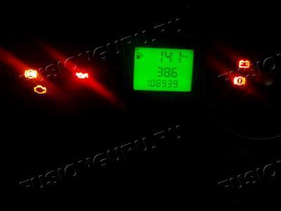

Вобщем едем ни кому не мешаем километров 40-50 по городу(луж вроде не было может только влажность) загорается и горит ABS (буксовать там не где было)
Дальше по существу:
-Предохранители F5-F6 целые
-Выключение зажигания не помогает(клеммы не скидывал поздно уже да и вроде как не помогает )
- Самодиагностика ошибок не видит
-Провода до датчиков пока не осматривал ( негде да и темно уже )
- Акума по самодиагностике показывает 12.5-12.6 (где то прочитал что может гореть из за низкого заряда)
Хотел бы уточнить порядок действий мб я что то упустил или не проверил и что дальше делать если провода целые( да и можно ли их посмотреть в дворовых условиях?)
в положении ключа 2 это выглядит так - при заведённом движке остаётся только абс и индикаторы фар (ручник если не снят)
