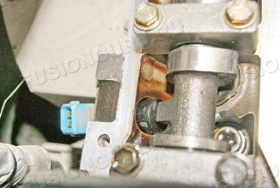

Re: Сорвал грани болта при съеме головки блока
Я не понимаю, почему просверлить можно, а приварить нельзя? Ведь проще же в разы. Болт всё равно на выброс. Приварить другой болт с шестигранной головкой и спокойно открутить...
Есть вариант дремелем с алмазной фрезой сделать от слизанных граней изнутри наружу пропил и попробовать открутить ударной шлицевой отверткой.
А вал не снять? Мне кажется без снятия вала и болт не выйдет.
Вал снят, высверливать буду после того, как попробую торксом ( сегодня купил) подцепить за остатки шлица.
