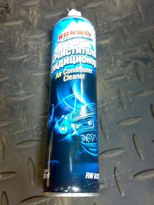

Заранее преобретя вот такой недорогой чистящий состав (145 руб.)...

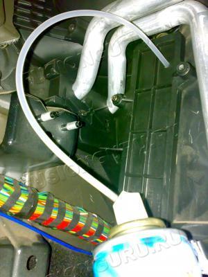

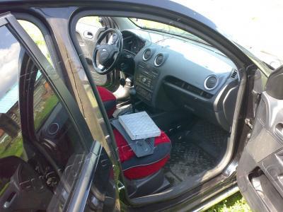

... открыл доступ к испарителю кондиционера и снял салонный фильтр.
Произведя процедуры с ручным удалением доступной пыли из ниши корпуса фильтра (согласно представленного Алексеем ANG мануала), просверлил отверстие в крышке и вставил туда трубочку.

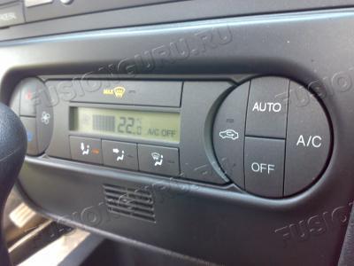

Включил климатику с заданными заранее настройками...

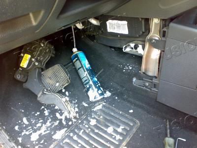

... запустил двигатель и нажал на кнопку баллончика с дезинфицирующим составом.
После заполнения системы пеной заглушил двигатель и дал впитаться раствору минут пять.
Затем снова завёл машинку.
Гидрит и ангидрит!
Тут пена как попёрла из всех щелей.

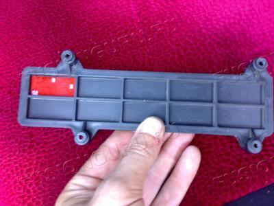

Поблагодарив в очередной раз конструкторов ФМК за столь "удачное" расположения салонного фильтра - установил его на место.
Отверстие в крышке тупо заклеил скотчем.
И, навсякий, проклеил им же канавку в крышке для лучшей геметизации отсека.
Продолжая нецензурно ругаться на фордовских "умельцев" прикрутил крышку фильтра на место.

Алексей ANG говорил, что всю поцедуру нужно делать с наглухо закрытыми окнами (кроме двери багажника), однако инструкция утверждает обратное.
Как правильно?
(Есичо, то я делал по инструкции - с открытыми дверьми.)

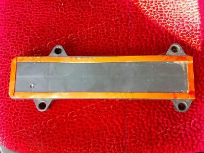

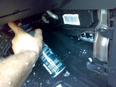

Гидрит и ангидрит!
После получасового прогона на холостых оборотах заглушил двигатель.

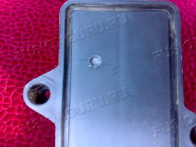

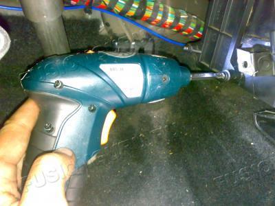

Хорошо, что у меня есть для этого хитрый инструмент с подсветкой.

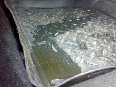

Во время прогона системы из воздуховодов вытекала грязная водяная субстанция.
Это и есть те самые легионеллы?

Не понял, почему так текло?
У меня ничего в салон не попадало никогда.
У тебя в момент задувания пены климат был включен??
И когда ты просушивал систему без фильтра еще но с открытыми дверями, что ты сделал? Правильно, нахватал пыли во влажную систему.
Я просушивал в режиме рециркуляции и закрывал двери, оставив щелочку в одном из окон либо незахлопнутый багажник (вдруг глюкнет сигналка и запрет замки).

Нет. А/С OFFANG писал(а):У тебя в момент задувания пены климат был включен??

Климат должен быть выключен. Кондиционер ты выключил, но климат включен был? Вентилятор салона работал?
Экранчик климата должен быть пустой, выключенный. Не знаю как еще сказать.......

Так АЦ ОФФ и есть климат-контроль выкл.ANG писал(а):Климат должен быть выключен.
Так и говори - ЖМАКАТЬ НА OFF всей системы!ANG писал(а):Экранчик климата должен быть пустой, выключенный.

А запах приятный у него? Я тоже хочу такой купить на пробу, но он маловат. Тот, который я беру - в два раза больше. Наверное и пены больше получается?
Чтобы неповадно было больше делать без спросу - повтори!
Мухаха! Ой, ну насмешил ё-моё!
Ну на моем баллончике вроде даже 15 минут указано. Пена очень густая из него и жидкости немного вытекает под машину.

2. По возможности аккуратно протереть влажной тряпкой внутренности короба салонного фильтра.
3. Включить зажигание. Закрыть все дефлекторы.
4. На блоке управления климатикой выставить следующие параметры:
- температура средняя
- охлаждайка (кондиционер) выкл.
- режим обдува в ноги
- скорость вентилятора max
5. Запустить двигатель - выгнать пыль из системы в течении 5 мин.
6. Выключить климатику полностью (нажать OFF).
7. Заглушить двигатель.
8. Установить крышку салонного фильтра (предварительно просверлив в ней отверстие под трубку баллончика с дезинфицирующим составом).
9. Просунуть трубку в отверстие крышки и соединить её с баллончиком.
10. Запустить двигатель (кондишн НЕ ВКЛЮЧАТЬ! - экран пустой).
11. Нажать на кнопку распылителя состава баллончика и заполнить систему дезинфицирующей пеной.
12. Дать поработать машинке на ХХ минут пять, при этом закрыв двери салона.
(Рекомендуется оставить дверь багажника незахлопнутой во избежании возможной блокировки ЦЗ сигналкой)
13. Заглушить двигатель, сделать паузу - 5 мин.
Выждать 5-10 мин. пока пена не впитается и остатки не стекут через дренажное отверстие.
14. Запустить двигатель и в режиме ХХ дать поработать 10-15 мин. (двери закрыты, режим рециркуляции вкл.)
15. Полностью открыть все двери- продолжать гонять движок на ХХ ещё 10-15 мин. до полного выветривания чистящего состава.
16. Удалить трубку баллончика, заглушить отверстие в крышке, установить её на место (не забыть салонный фильтр... и блок-педаль газа)

Почитай с фотки инструкцию на баллончике. Там не написано пенить при включенном вентиляторе.ZanZag писал(а):запенивание при включенном вентиляторе написано
Наверное так. Нету силfidel1970 писал(а):ANG, так?
- Svarog
- Сообщения: 1822
- Год выпуска: 2013
Re: Дезинфекция системы кондиционирования воздуха
Я пользовался таким же баллончиком, только два баллончика истратил. Шаманство с включенным/выключенным климатом считаю излишним. Основные моменты на которых хочется остановиться (привожу по памяти):
1. Впрыскиваю ВЕСЬ баллончик в дырку в крышке салонного фильтра, пена начинает лезть куда только можно.
2. Выжидаю при выключенном двигателе сколько положено по этикетке на баллончике.
3. Запускаю двигатель, включаю климат-контроль, ставлю в положение Lo и обороты на максимум, выдуваю всю оставшуюся пену в нижние патрубки.
4. Повторяю все это два раза с двумя баллончиками.
Смысл в том, чтобы максимально пропитать пеной прежде всего испаритель и все патрубки системы вентиляции, дать ей поработать а потом выдуть на коврики. Причем пена должна не чуть касаться испарителя, а он (испаритель) должен купаться в ней, поэтому пенить надо до полного заполнения всей системы вентиляции.
Собственно, примерно так и написано на баллончике.

я просто засовываю трубу пылесоса.fidel1970 писал(а):2. По возможности аккуратно протереть влажной тряпкой внутренности короба салонного фильтра.
