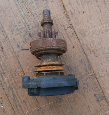

Бендикс нужно менять, просто подав питание, его не проверишь.

Ну это наверное из металлолома. На моем ни капли ржавчины и зубья светлые.

BSS028 писал(а):Ну это наверное из металлолома. На моем ни капли ржавчины и зубья светлые.
После замены, два года валялся на улице.
