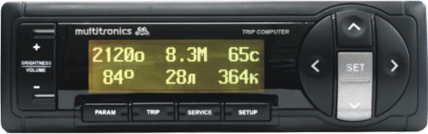

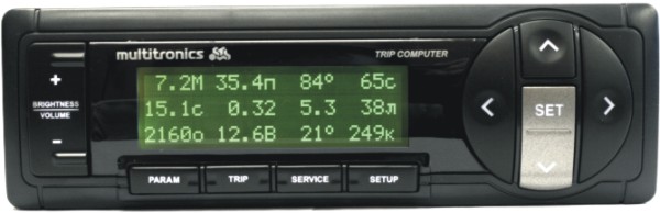

Тех. характеристики:
Узкое легкое устройство, знающее все стандартные обд2 пиды.
Мне хватит перед глазами 6 параметров:
Температура впуска (010F) / Температура ОЖ (0105) / Мгновенный расход
Обороты (010C) / скорость (010D) / Fuel system status (0103)
Вариант 1: Готовое устройство. Подходит к примеру Multitronics SE-50V.
Устройство конечно не компактное, но по сути нужен экран который можно из него достать и подключать проводами. То есть блок разместить где найдется место, а дисплей отдельно шлейфом колхозным и с корпусом под него самодельным, вывести перед глазами.
Кто знает еще подобные БК поделитесь?
