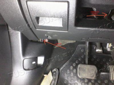

Re: Потерял ключ
Здравствуйте!
Никак не могу найти второй ключ,вшитый в сигнализацию.Все обыскал в районе рулевой колонки,нет никаких следов.Машина была куплена у перекупщиков,первый владелец(он и ставил сигнализацию с автозапуском)в другом городе.Связаться с ним не могу,узнать какая контора устанавливала.В наличии один ключ,хотел сделать еще,для этого как я понял нужен второй ключ.Подскажите где еще поискать,чтоб не разбирать всю машину.Может есть какие-то методы?

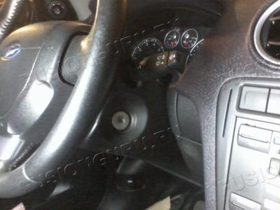

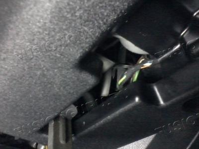

Ключ может быть либо рядом с рамкой иммо в рулевой колонке (так что посмотреть еще раз) - причем может быть не целый ключ, а только чип - или же в блоке обхода иммо. Этот блок надо искать по дополнительной рамке антенны, стоящей рядом с основной, и оттуда по проводам до самого блокаstells47 писал(а):Может есть какие-то методы?

Так ставят только последние идиоты. Если установщик нормальный - ключ спрятан глубоко и надежно.Doc Brown писал(а):Ключ может быть либо рядом с рамкой иммо в рулевой колонке (так что посмотреть еще раз)
Автозапуск работает? Если работает - зачем мешать?

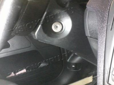

а где именно рамка стоит и как она выглядит?
я так понимаю что радиус действия небольшой(по аналогии с RFID ключами)?
- *Casper*
- Сообщения: 42253
пластиковое кольцо прямо на личине замка.
ищи на нем лишние колечки

Таки где-то есть коробочка с ключиком.

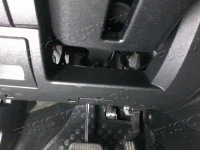

Конечно есть,раз автозапуск работает.Рулевую колонку сложно разобрать?
- *Casper*
- Сообщения: 42253
Re: Потерял ключ
Снизу 3 самореза (торкс)stells47 писал(а):Рулевую колонку сложно разобрать?
Руль влево/вправо (откинуть защелки) - все.
