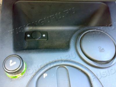

Добавлено спустя 4 минуты 57 секунд:
А что вот это может быть?

touluk писал(а):А что вот это может быть?
Блин, Print Screen уже отменили?
Не знаю что это

Почему Print Screen отменили?
Чем этот кронштейн и крышка отличаются от уже установленных под сиденьем? :mda:
*Casper* писал(а):Блин, Print Screen уже отменили?
Не знаю что это
touluk писал(а):Почему Print Screen отменили?
Миш, не видать нифига.
Нажми на клавиатуре место, где должна по идее быть кнопка F13. :mda:
Там вместо неё почему-то Print Screen написано... :unknw:
Затем Пуск - Все программы - Стандартные - Paint - Правка - Вставить.
Потом Файл - Сохранить как (можно на крест закрытия жмакнуть).
Только при сохранении файла не забудь выбрать тип JPEG, а PNG у нас не проходят. :)
