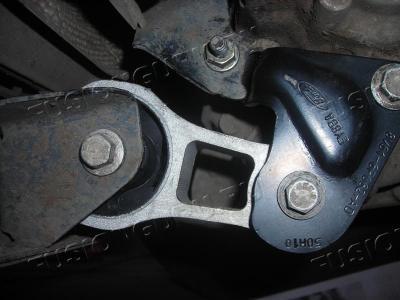

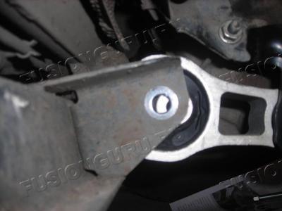

Вот как у меня в фотографиях.
Драндулет 2005 года, пробег 106 тыщ. Разрывы по сантиметру, примерно, особых стуков нет.
Большое ухо опоры, видно разрывы в резине. Малое ухо. Гитару коцал, и не один раз. Может из-за этого разрывы, ну-у-у врятли? Добавлено спустя 2 минуты 27 секунд:
Картина.Осень в гараже. 2011 год.

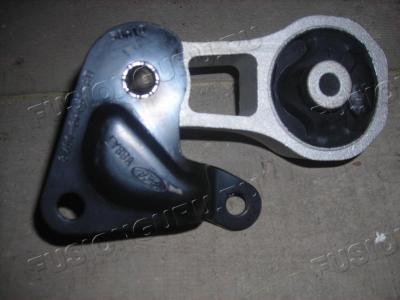

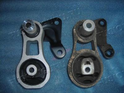

Итак, уважаемые дамы и господа, пришла моя опора наконец-то, вернее ко мне в руки, ага... будем попробовать...
Выглядит новенькая вот так:

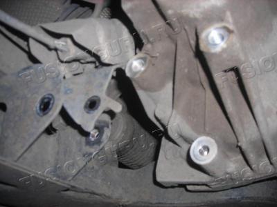

Re: Нижняя опора двигателя
Двигатель и КПП не вывешивал.
Можно зачистить тряпкой место операции (по желанию, я - нет).

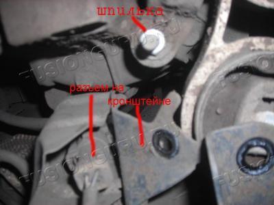

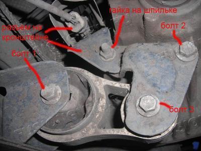

Ослабил все крепления.
Открутил "гайку на шпильке", снял "разъем на кронштейне" - отодвинул в сторону чтобы не мешал.
Выкрутил "болт 1" полностью (страгивается туго, потом легко) - получается отвязал опору от кузова.
Выкрутил "болт 2" ,"шпильку" (вот для неё и нужна длинная головка) и "болт 3" - идет туго до конца.
Получил такую картину
Теперь опять можно использовать тряпку для очистки посадочных мест крепежа (я - да).

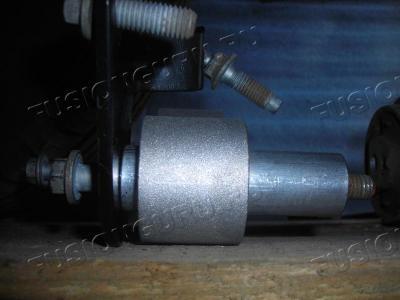

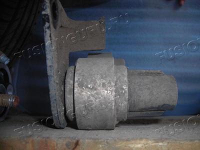

Сравниваем опоры (где новая, где старая смысла подписывать не вижу
Длинная тонкая часть у старой (родной) покрыта резиной, у новой - нет
Размер большой части "гитары" тоже отличается, как и форма внутренней железки и самой резинки, ну и фиг с ними... с отличиями...

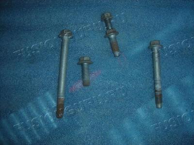

Крепеж выглядит вот так
Слева направо: болт 3, болт 2, шпилька с надетой гайкой (для наглядности), болт 1.
Зачищаю крепеж металлической щеткой, пшыкаю графитной смазкой.

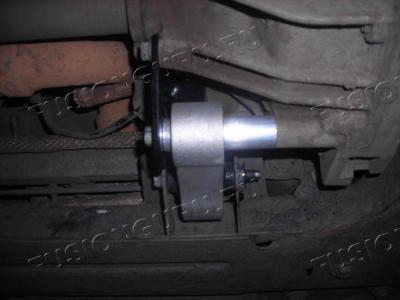

Итог:
Затягивал без особого фанатизма, чуть сильнее, чем было до того... (по мануалу надо 48 Нм)

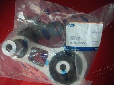

to oops : Спасибо за фото отчет. № опоры 1 695 146, я правильно рассмотрел?
