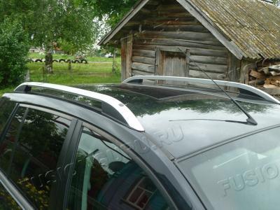

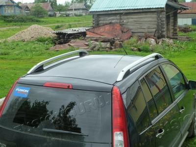

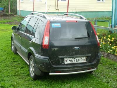

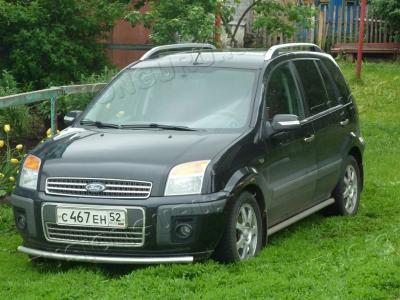

#177 Сообщение fidel1970 » 04 июн 2011, 19:30
Ну...
Вообщем, как-то так...
[table][tr][td][/td]
[td][/td][/tr][/table]
Чем-то на Астерикса стала похожа. :smirk:
Посмотрим Послушаем, как свистят на скорости... :)
