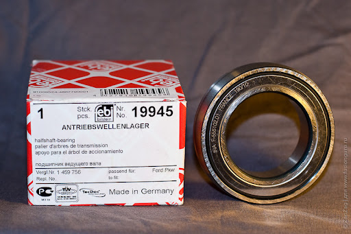

сходил я на этот Маршал... по сути это рынок. хдоровое помещение внутри которого арендуются павильоны... тысячи их.
забавно какой разброс цен у народа. за один и тот же подшипник (совершенно одинаковый, вплоть до цвета упаковки и артикула) в одном месте 1900 в другом 1300.
а вот вопрос о скобе (кронштейне для этого подшипника) у всех вызывает дикое недоумение. делают большие глаза и говорят, что такое только на разборках... да и зачем? старое прикрутят.
единственное что нашлось - ступичная гайка. да и то, достали из какого-то ящика, где куча всяких железяк валилось... а я как-то рассчитывал что оно тож будет в упаковочке... ну да в принципе гайка как гайка...
если кто ее не видел:
такую точно не стоит ставить повторно. если только ну крайняя нужда и не найти новую.

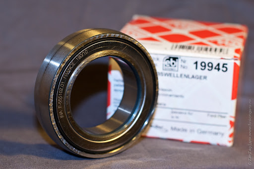

подшипник взял Febi, внутри которого оказался французский INA. по уверению торговца это тот же самый, что лежит внутри коробочки с надписью Ford.
вот оно, красивое...
вариант с более читаемой коробкой (если это важно)
или совсем в лоб
все фотки можно забрать куда там вы их складываете...

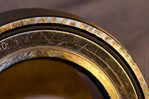

удивило еще то, что вскрытый при мне подшипник имеет много царапин на своей поверхности... посадочная то чистая, но внешне он как-то потаскано выглядит. :mda:
SHA134

#115 Сообщение SHA134 » 21 дек 2010, 21:38
Посмотри на гайку. Видишь, она из "нескольких гаек" сделана? Это один из вариантов самоконтрящихся гаек. Очень часто при отворачивании эти гайки проворачиваются одна относительно другой и все - общая внутренняя резьба нарушена. Помнишь, я говорил "пусть попробуют назад б/у вкрутить"? Ну и общая обжимка нарушается. А это убивает самоконтрючесть гайки.
Про скобу - тоже говорил, что новая только для самоуспокоения, тем более за 100рублей.
Подшипник отличный. Феби иногда пакует и неплохие вещи, но постоянно на это расчитывать совсем не стоит.
Насечки по бокам обойм - дело обычное.
Re: Гул в движении.
#116 Сообщение fidel1970 » 21 дек 2010, 21:43
SHA134 писал(а):Насечки по бокам обойм - дело обычное.
Так то специальные насечки? :mda:
А я думал по асфальту коцали... :unknw:

#117 Сообщение ZanZag » 21 дек 2010, 22:03
SHA134, про гайку я все понял, когда ее увидел. тут и объяснять ничего не надо
так что ты был прав, когда говорил "увижу - пойму" :D
SHA134 писал(а):Подшипник отличный.
это хорошо. спасибо за помощь.
fidel1970 писал(а):Так то специальные насечки?
ага, специальные... :smirk:
по асфальту то вряд ли... по столам их наверное катали во время сортировки/паковки...

Если честно, то не знаю, зачем они, но они, насечки, на многих подшипниках. И это не от трения при хранении. Попробуйте полдня потереть об упаковку, мож че изменится :smirk:
ZanZag
Сообщения: 2518
Полное имя: ZanZag
Re: Гул в движении.
#119 Сообщение ZanZag » 21 дек 2010, 22:50
полагаете это специально? :mda: :insane:
Сообщения: 13638
Re: Гул в движении.
#120 Сообщение Сергейsp » 21 дек 2010, 22:58
Да скорей всего при чистовой обработке за эти поверхности фиксируется, все равно не рабочие.
