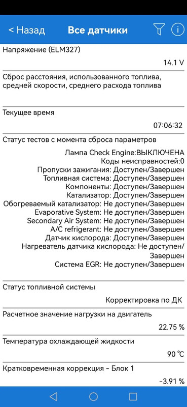

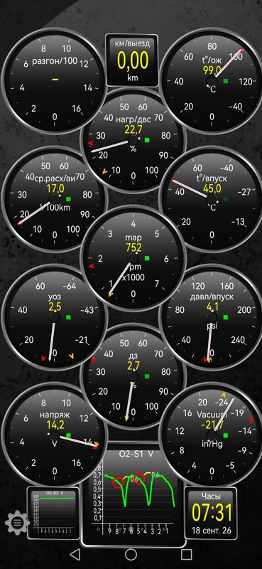

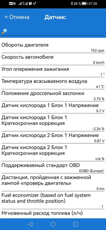

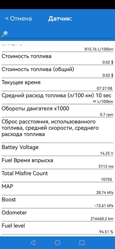

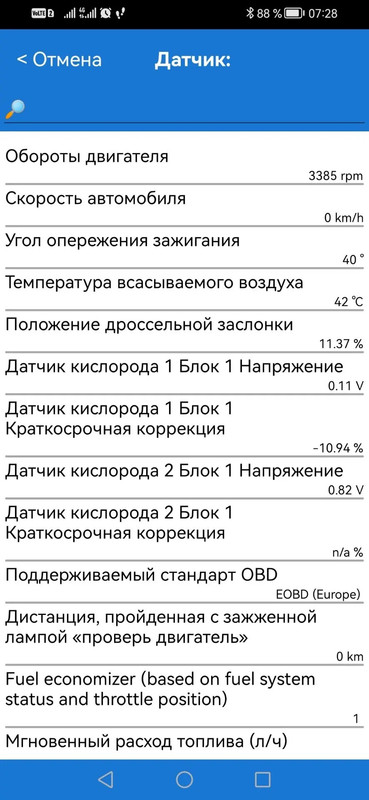

ELM показывает следующее, это с одним ДАД, на холостый и на оборотах, с другим ДАД, на холостых и на оборотах.

по кислороднику 2 блок 1 Краткосрочная коррекция n/a это норм или нет?
