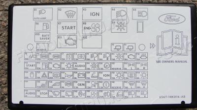

#59 Сообщение N_Drey_Kha » 26 мар 2021, 15:40
Александр, а выдерни предохранитель F28 . Как двигло будет себя чувствовать? Будет его трясти без зарядки или нет? Мне че то вот ваще интересно... Просто как вариант...

#60 Сообщение *Casper* » 27 мар 2021, 16:58
бабка на двое сказала. Либо будет резко подниматься напряжение, либо упадет и пропадет зарядка. Но работа мотора не меняется.
