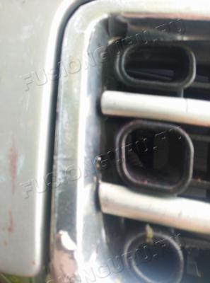

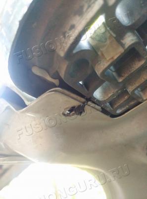

А я сделал проще. Надоело мне клеить и вкручивать. Продырявил и затянул

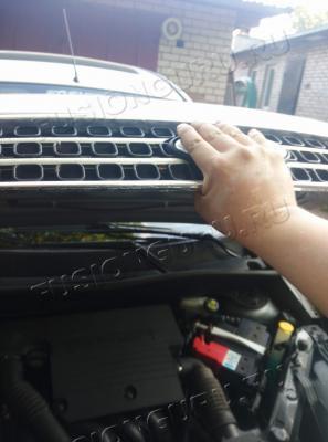

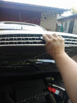

Чтобы сфотать, я капот держу за решетку
Ну и напоследок
открываю капот за решетку. Проблем нима. Уже давно.

Нет. Просто сделал 2 дырки одну из родной дырки, другую рядом и перетянул хомутом. С тех пор не знаю проблем открыть и закрыть капот.

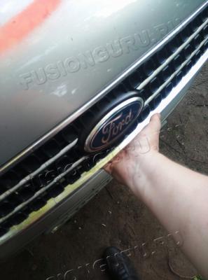

У меня сломались вообще все крепления сразу, но удачно. Обошлись "Космофеном", держится как новенькая. Как сломается в следующий раз, буду мутить проволоку.
