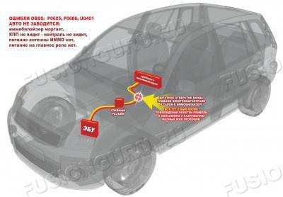

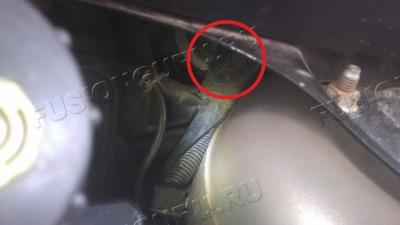

Гвоздь программы !!!
В процессе поиска, тестов и замеров, выяснилось, что идёт прерывание в цепи питания антенны иммо. ЭБУ выдаёт неадекватные параметры, прерывание связи по CAN и прерывание питания антенны иммо, а так же, прерывание питания на главное реле. Тщательная проверка разъёмов и проводки на данном участке не дала результатов. ЭБУ сняли и разобрали, визуально всё в порядке, протестировали, всё работает, на всякий случай пропаяли все ножки шины разъёма. Демонтаж ЭБУ, отсоединение от системы блока ИУС и самой приборки, предоставило прекрасную возможность нормально прозвонить все провода главной магистрали электропроводки.
При проверке мильтиметром, на двух проводах, сопротивление зашкалило. Начали аля-демонтаж проводки. На проводку в этих местах одета гофра и вся обмотана чем-то типа изоленты, освободили. В штатном отверстии кузова, где проводка входит в салон, она вся стянута (жёстко и грубо) стяжками, пришлось выворачиваясь в разных позах освобождая проводку, и со стороны моторного отсека и со стороны салона. Как только проводка была освобождена от стяжек, она поддалась движению в обоих направлениях. И вот тут-то и предстало перед взором нашим то, что портило мне жизнь последние полтора месяца лишив меня на этот период выходных и покоя. Ярко-бирюзовый налёт на оплётке проводов говорил о многом! Следы медного окисления были по всюду в этих местах. На двух проводах были повреждения оплётки и они периодически коротили, а ещё два провода были на одном волоске (буквально), т.е. почти отгнили. Все четыре были заменены. Небольшая уборочка в этом месте. Всё собрали и установили на свои места.
Перекрестились… поворачиваю ключ, ну да… всё нормально (акстись, говорю себе — это ещё ни чего не значит), завожу двигатель, работает, газую, переключаю передачи, вроде ничё, но горит индикатор аккума.
Выключаю, сканирую… (мать моя!) ошибок десятка два после отключения модулей. Подчищаем их все во всех модулях через ForScan. В общем, эпопея закончена.
Всем удачи на дорогах!
