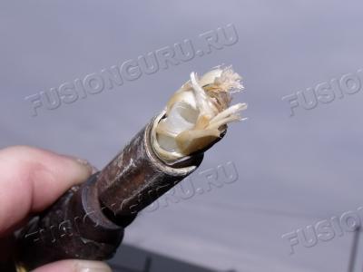

Прорвало шланг высокого давления в метре от мойки :weep:
Сообщения: 11399
Re: Мойка высокого давления.
#369 Сообщение timoha-07 » 17 май 2015, 20:57
Не плач, Максимка, либо рукав туфтовый, либо круто загнули. Если шланг туфтовый - то грустно, если заломали - то в сервисном либо заершат, либо два фиттинга.

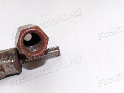

Да уже есть отработанная технология ремонта вот так уже было
http://www.fusionguru.ru/forum/viewtopi ... 21#p179421
А вот соеденительный штуцер
У нас на прошлой работе так и соединяли шланги когда в малярке передавят.
Позвонил коллеге, а вот сейчас там не взять придётся заказывать токарю...
timoha-07 писал(а):Не плач, Максимка, либо рукав туфтовый, либо круто загнули. Если шланг туфтовый
Да нормальный шланг и мойка, она моложе фью на пару месяцев всего, а уж сколько она у меня работает, думаю не какой хёрхер не справится. ;)
