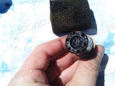

*Casper* писал(а):Да это понятно. Вопрос менять или не менять
Нормальный клапан у меня такой же. Он пропускает в таком состоянии газы. По боковым дыркам свободно.
Закрывается только когда газ в пол и поршень всасывает внутрь из-за разряжения в коллекторе.
Не осилил честно предыдущие посты ;)
Кароче верхняя вентиляция клапанной крышки у меня давно в атмосферу (года 2 уже).
- Ничего страшного, на холостых и под газом кратковременно, из нее сифонит наружу.
- Во внутрь не разу не видел чтоб сосало, хотя под долгим газом когда перекрыта нижняя вентиляция этим клапаном допускаю такое.
- Масло почти не плюет, мешает двойной изгиб трубки, если снята трубка от крышки двигателя все чисто, но начинает плювать, если снять саму трубку с клапанной крышки.
Нижняя картерная:
- клапан такой же как у тебя, свободно так болтается
- клапан садится в родное посадочное отверстие слегка с усилием, довольно не сложно двумя пальцами вставляется и достается, 10 секунд, просунуть руку слева за коллектор и дернуть трубку.
- заткнутое отверстие в коллекторе и трубка клапана в атмосферу нормально себя показали 2 суток езды на пробу, только вот маслом плюется изредка.
-Когда нет всасывания, через этот клапан просто сифонит свободно наружу.
- масло в коллекторе фигня. Плюется это я уже понял.
- Фильтр картерных газов (колхоз из бензофильтра ВАЗ) пока потихоньку собирает масло в себя , коллектор пока чист. Это не на что не влияет по ощущениям от езды, просто эстетически приятно глянуть в чистый коллетор. Хотя может мотор меньше загаживается раз масло в него теперь не летит. Не знаю проверить это уже никак, а верить не верить желания ни какого. Принимаю как данность.

Re: Дергается, надоело.
Вот после замачивания он стал утапливаться конкретно
После первого мытья, год назад примерно.
Он был у меня просто ужас как закоксован.
После мытья легко буквально мизинчиком внутрь до упора продавливался.
Но по ощущениям по езде разницы никакой.
Зато верхняя вентиляция стала значительно (в разы) меньше маслом гадить в фильтр паролонку.

Так. Опыт номер ван.
Тупо крапан. Тупо смотрим. Тупо газуем.
Как видно, он вообще не отпускается. Прижался и сидит.
Теперь нагрузка (вторая передача и сцепление)
открылся он когда уже на издыхании мотор.
Еще один прикол, но я его не заснял.
Пальцем затыкаю трубку. Заводим. Работает. Открываю - мотор начинает задыхаться. Покашляет секунд 10 и на взлет. Но теперь если заткнуть дырку, то сразу глохнет, словно ему воздуха не хватило.
На место клапана сунул шланг. Его в атмосферу. Завтра покатаюсь с затычкой и с калиброванным отверстием. Посмотрим разницу.
Что касается вентиляции.
Взял я шланг и дунул в него что есть мочи. Уууух донеслось из мотора как из пустой бочки.
Вынул шланг из КК, дунул и чуть не плюнул - воздух легко и непринужденно прошел насквозь. Вывод - сосуды сообщающиеся.
Теперь лишь умозаключение - клапан редукционный, выдерживает стабильное "проветривание" нужным давлением. Из-за чего сверху не должно бы дуть вообще. Может усталость пружинки?

Давным- давно загорелась " смените двигатель" ( и не был участником сей Конфы), перетрес все что мог сделать "юзер" ( боббина, хвосты к ней, свечи, форсы, заслонку, клапан в рампе)... взял в руки клапан сей... ну блямкает как-то не серьезно он :) ( магазин далеко) открыл его, морду умную сделал, закрыл, поставил новый - пофиг ( чек и поныне горит, лет пять) Короче это издержки " метода исключения" :D . Новый ничем не отличался от препарированного.
Саш, ты на видео не учел силу тяжести, она так же важна как и все в кино твоем! Клапан держать надо было вертикально, ну и камеру снизу.
#509 Сообщение *Casper* » 30 мар 2015, 23:06
Камеру снизу никак, но я предварительно сравнил - разницы нет. Лишь чуть быстрее приотпускает., словно пружина окрепла.
Добавлено спустя 3 минуты 52 секунды:
А сканером ошибку считать? Не? Может кат?
Сообщения: 11248
#510 Сообщение timoha-07 » 30 мар 2015, 23:17
*Casper* писал(а): Может усталость пружинки?
Может. На пред идущей странице сомнения свои говорил: шибко сильно клапан под своим весом западает. Измерь глубину западания, если не ошибаюсь то в моих опытах 1.3, 1 5 мм. было И попадалось в сети, ( не дословно, и не помню предтечи) что от каких-то региональных официалов владельцу Фьюжена было сказано: "узел ответственный, регулировке не подлежит" но на что влияет не помню.

Вообще, в ходе эксперимента у меня сложилось ощущение, что в конкретно моем случае у меня СЛИШКОМ МАЛО воздуха идет через клапан. Это мнение сложилось из нескольких.
1. Полностью заткнутая трубка - обороты набирает не охотно, хотя и резко, а вот с калиброванным отверстием прям выстреливает стрелку.
2. Дуть через мотор с вставленной верхней трубкой в фильтр сложнее, чем с вынутой и с вынутой поведение мотора было лучше.
3. Затыкание калиброванного отверстия приводит к остановке мотора, а затыкание закрытого клапана нет. Даже никаких позывов, словно ничего не изменилось.
SAnat, ты когда баловался, есть видео? Открывая дырку трубки, мотор сразу обороты давал или пытался захлебнуться?
Юр, до конца тебя не поял. Какой нос? Я пальцем чуствую дуновение. Ставил бумагу, держал рукой. Отклонялась от шланга. На оборотах - выравнивалась, при отпускании педали - напротив в трубку стремилась.
