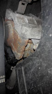

#56 Сообщение astroev » 21 окт 2016, 21:52
Сегодня проверял опоры двигателя заметил следы масла на насосе ГУР
Масло не уходит, насос работает без нареканий.Протереть времени не было уже, торопился.
Насколько это серьезно?

#57 Сообщение maxs-vd » 21 окт 2016, 22:20
astroev писал(а):Насколько это серьезно?
Терпимо! неприятно конечно смотреть, но работает ГУР и пускай работает!

#58 Сообщение vycaryus » 03 фев 2017, 20:25
Здравствуйте.
Начал мокреть насос ГУР, а после замены ремней ГРМ и остальных начала капать жидкость ГУР.
Насос качает, руль лёгкий и шума нет - потёк сальник на валу насоса ГУР. Купил ремкомплект для насоса ГУР за 500 руб, сняли насос, при попытке снять шкив, как показано на видео на ютубе - там есть один ролик по насосу ГУР Фьюжена, откололась средняя часть задней крышки. Крышка чугунная, но в месте где находится хвост вала очень тонкая - 1.5 мм примерно. Снимали как на ролике - завернули болт и держа насос на весу за шкив, лёгкими ударами по болту приложились три раза, очень легко, но тем не менее этого хватило, что бы крышка стала сквозной. В итоге шкив сняли трёхлапым съёмником, натянув до отказа стучали по винту съёмника сверху вниз. Далее ещё подтягивали - опять удары - и так он слез с вала.
Заменили сальник за три минуты.
Шкив не погнулся, всё замечательно, не считая сломанной задней крышки. Крышку заварили постоянным током, электродом по чугуну, обошлось - не треснула при остывании, правда прогревали резаком и остывал насос в утеплителе - долго.
Собрали насос ГУР - всё работает - не течёт, руль лёгкий - шума нет.
К чему эта история - осторожнее при снятие шкива, стучать по валу можно только предварительно сделав натяжку съемником, нечего слушать умников, которые на ютубе показывают снятый шкив, рассказывают как они снимали -но не показывают сам процесс снятия!
