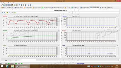

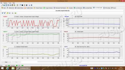

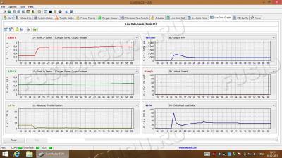

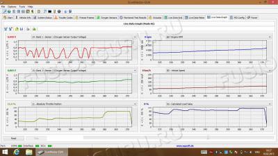

Сканмастер
Ссылка на сканмастер с руссификатором
Верхняя ссылка не работает, как обычно на кейген жалуется, там нет вируса, но чтоб потом не обвиняли, что я кому-то что-то заслал, даю без кейгена, 30 дней триала думаю хватит поиграться ;)
Давайте по картинкам сразу чтоб было сравнение и понимание у вас чего к чему.
Для тех кто не понимает что на графиках:
Первая лямбда | Обороты двигателя
Вторая лямбда | Скорость автомобиля
Открытие дросселя | Нагрузка на движок
Вторая лямбда остыла, машина стояла примерно 10 минут.
Торможение движком
1. На второй
2. На холостых
3. На первой
Примерно исходя из этого графика
Этот график считается самым проверенным из всех.
