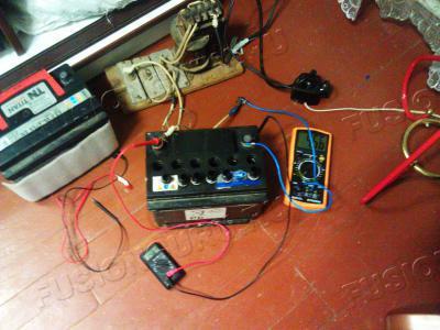

Товарищи отчего падает плотность в батарейке?
Год назад было 1,28 - http://www.fusionguru.ru/forum/viewtopi ... 57#p218157
Щас 1,15 , зарядил полностью стало 1,17-1,18

Вечер продолжился уже с электролитом 1,40 и ареометром
Зарядник еще советский самодельный, "интелектуальный, все фишки, умный заряд, буст и все дела"
Купить новый чет все не возникает желания, вроде и этот заряжает нормально.
Конструкция простая.
Пока заряжает ток высокий, напряжение ниже.
Когда заканчивает зарядку, ток падает, напряжение растет
Малым током уже не погоняешь дальше, ниже 4А не падает, а вот напруга растет до 15,5В. Да и закипает дальше
Зарядил, проверил плотность, матюкнулся и слил литр жижы с АКБ, влил литр электролита 1,40 , надо будет завтра еще докупить литр и догнать плотность до 1,27 хотя бы

По закону сохранения вещества - сульфат ионы липнут к свинцу ( сульфатация пластин ).SAnat писал(а):Товарищи отчего падает плотность в батарейке?
Можно попробовать на усопших упсовых батареях: взять аналогичный твоему трансформатору, только на 36 Вольт и вместо моста (четырех диодов) один, полупериод пауза (но на батарее нагрузка активная) второй полупериод с током и той же нагрузкой нагрузкой - т.н асиметричный ток.

все приплыл акк. можно сказать он отработал своё и не мучь его
- Сообщения: 7017
Re: 电瓶 (аккумулятор)
2,5 года емуPuwistiy писал(а):все приплыл акк. можно сказать он отработал своё и не мучь его
я в смысле не лей в него, а то добьёшь пластины.
- Сообщения: 7017
Я тоже думаю лить хуже делать. Но залил немного.
Хочу в праздники потренировать его зарядкой низким током в течении многих дней. Ну и сделать циклы заряд - разряд.
Говорят помогает от пластин налет убрать. Должна мол плотность вырасти от этого.
Лучше сделать сразу как нашел, иначе дальше будет только хуже.
Пока поезжу на родной батарейке, которой уже 9 лет.
В чем прикол не пойму. Родная пашет летом, когда на улице -30С , а под капотом 60-70С , по идее сульфатация при такой температуре должна идти ужасная.
Но нет, почему-то именно зимняя, которую я стараюсь не мучать летом при высоких температурах, именно она и начала всего через 2,5года покрываться налетом.
Я своей ошибкой вижу только холодные запуски + короткие поездки + много потребителей = постоянный недозаряд.
А может еще я чего делаю не так?

Я пока понял одно, при эксплуатации постоянными короткими поездками, стоило брать не 62ач , а 50-55
Было бы лучше. Меньше не дозаряд , соответственно меньше порча батарейки.

недозаряд главный враг даже хуже кипячения.
он заряжает напряжением.Кстате каким током заряжает генератор в машине?
да помогает, но тут палка о двух концах. налет падет вниз и бывает так что он выстраиват устойчивую цепочку между пластин, проще говоря коротит её.Говорят помогает от пластин налет убрать.
