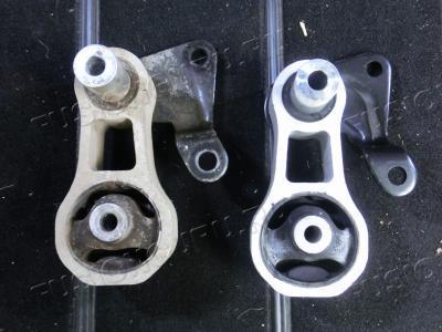

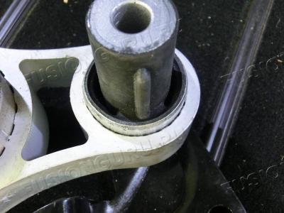

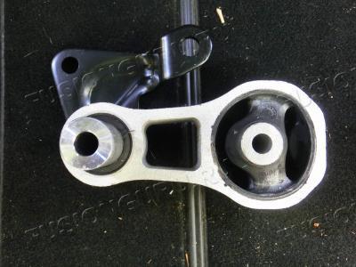

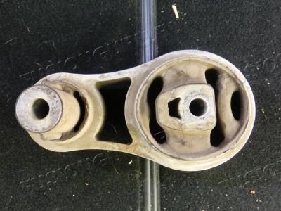

А теперь фоток немного.

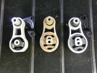

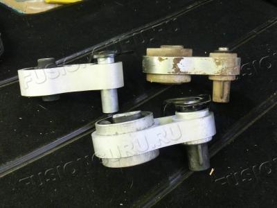

Слева направо - Опора форд новая (по VIN подобрана), опора, стоявшая с завода, опора фебест.
Как видите, фебест очень похожа на ту, что была вначале.

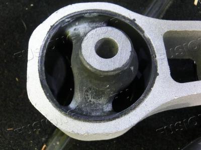

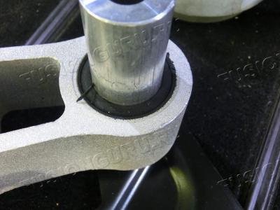

Сравним поближе

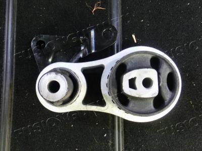

Сбоку

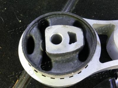

Детали рядом картинки - фебест и форд
Более того, на большом круге резинку новой опоры форд я легко шевелю пальцами, на фебест мне не хватает сил шевельнуть. Словно мертвая стоит. Причем на заводской опоре, которой ужет трындец 100% (стучал мотор при разгоне) намного жестче резинка.
Новая опора форд тоже легко шевелится.
В общем может быть в фак написать про выбор опоры??? Я бы очень хотел бы рекомендовать фебест брать вместо оригинала.
а может, ошибка какая-нибудь? ну, не то привезли, не то заказали... уж больно они разные. мягкая резина допустим так и должно быть, но посадочное-то совсем другое :insane: там круг, там - "трапеция".. оно вообще влазит?
ЗЫ. а на самой-самой первой фотке тогда что? обе старые - откуда?

Nikson1600 писал(а): но посадочное-то совсем другое :insane: там круг, там - "трапеция".. оно вообще влазит?
Влазит. Помещается, встает-то нормально.
Mettler писал(а):обе старые - откуда?
Так первая с завода и вторая - позавчера снял :)

Сваг
Феби
фебест
Типа так.

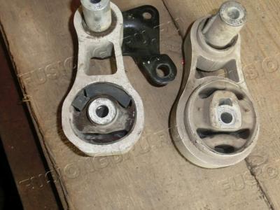

*Casper* писал(а):Родная - это как фебест?
Нет. По форме как новая твоя Форд. Вот фотка прошлогодняя, видно опору.
