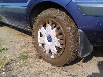

причем, вот например летняя мягкая без грунтозацепов - Кордиант спорт 2
дак вот когда кордиант летний, так забивается грязью стоит газануть и под действием центробежных сил грязь просто выбрасывает из протектора и шина самоочищается, приноровившись чутка можно поддерживая баланс тяги между прокруткой и зацепом ехать по очень глубоким говнам на ней.
Беру свои слова обратно, пока новая ехать можно. С поношенным протектором (износ где-то 50%) даже на ровном месте в грязи шлейфует и роет :mad:
Сначала я думал резина не вышла на рабочие температуры, это было в +5 - +10С. Щас уже около 20С, тоже самое. Давление городское 2.0.
Одно могу сказать хорошо иметь камеры в резине, перед выездом в грязь стравил до 0,5 давление и едет веселее, безкамерку так не стравишь ибо разбортироваться может.
Неудобно конечно ждать накачку потом, даже компрессором, но куда деваться.
