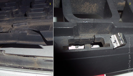

Попробовал просто отогнуть и отщелкнуть и тут же сломал одну из них (№2). Тут же видно, что не все винты отлетели сломав только верх крепления, в одном месте пострадала и рама (№1). После разборки подклеил все трещины.

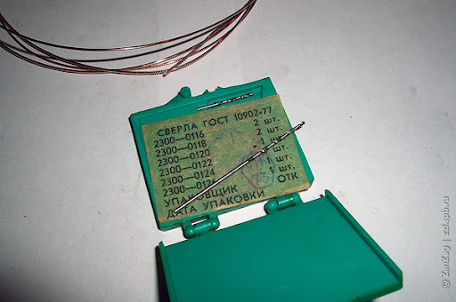

Сверлил единичкой (1.0мм).
Затем я отжег проволоку на газовой горелке, чтоб она стала мягче. Я использовал стальную 0.8 от сварочного полуавтомата, потому что она была под рукой. Но лучше, если вы найдете медную.

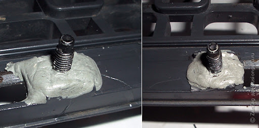

Для формирования привалочной плоскости я не стал пытаться поставить на место пластиковые остатки крепежа, а слепил площадки из "холодной сварки".

У кого сохранились еще такие совдеповские наборчики сверл? :P
Выше видна проволока, которой я пользовался.
