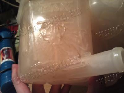

Выкачал старый антифриз с бачка, его оставалось на донышке, еле трубку снизу скрывал, снял бачок и занес домой.
Множество трещинок нашел, основные сквозные вот.
Сразу оговорюсь, купить новый бачок нет возможности , кроме доставки почтой, а переплачивать минимум пол стоимости бачка за доставку как-то не охото.
Так что опять же имеем, что есть.
Запаял трещины, паял прогревая бачок строительным феном и потом пропаивал трещины поверхностно паяльником. Были трещины не сквозные, то есть бачок из толстого пластика и трещина появлялась внутри на поверхности или снаружи, но не на сквозь.
После запайки зачищал наждачкой и сверху еще слой холодной сварки качественной, вроде надежно вышло , я остался доволен.
Дальше взял ареометр и антифриз. Измерил родной, которому почти 8 лет уже, был удивлен увидев почти -40 на шкале, то есть где-то -37-38 есть
Смешал новый с дистиллированной водой , в соотношении 50х50 , получил где-то -35 по шкале ареометра, так что навел 300мл. на доливку в соотношении 60х40 в итоге в пользу концентрата.
Ибо бывают утра когда за -40 надо заводиться.
Поставил бачок, залил родного антифриза и долив свежего до отметки МАКС , усе, откатал 3 часа седня, пока все гуд, протечек нет уровень не ушел.
Родной 8 летний антифриз пока отлично выглядит, чистый не мутный, менять буду наверно летом 2015г. (если тачка доживет) , когда ему 9 с малым лет будет, 10 лет ждать не буду. Тогда и бачок поменяю на новый

- fidel1970
Re: Замена охлаждающей жидкости
1. НормальноSAnat писал(а):У меня 3 вопроса
2. Некритично
3. Разность температур, "усталость" материала
Ну, иногда бывает, что клапан в крышке обмерзает и не компенсирует давление. Следствием этого может быть появление микротрещин на расширительном бачке ОЖ.
Стас, при первой возможности рекомендую всё-таки заменить бачок на новый.
