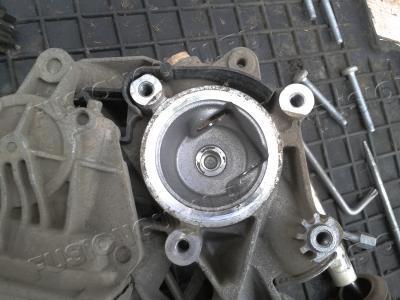

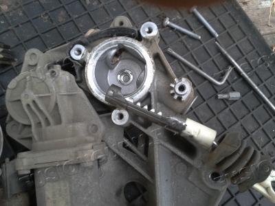

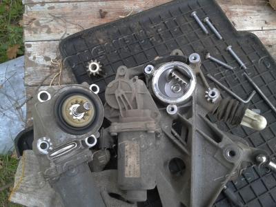

Я таки почистил редуктор. Снимается и разбирается легко, крепится на трёх болтах к корпусу коробки, плюс один болт к штоку выбора передачи. Торксы 30 и 40. Верхний болт самый гнусный, но более менее удобно откручивается при снятой фаре.
Крышка редуктора переключения реверса крепится на четырёх болтах (торкс 30)

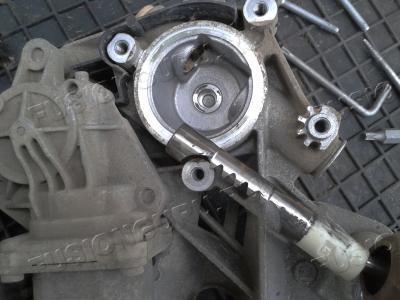

В положении "N" рейка находится точно по центру. Рейка клинит в направляющих, движется очень тяжело. На рейке видны следы окаменевшей смазки, она оттирается очень плохо, а в пластмассовых втулках она втёрлась намертво и стереть её практически невозможно.
Керосин худо-бедно растворил остатки смазки, спирт не берёт её вовсе, растворителями мыть я не рискнул, неизвестно, что там за пластмасса. Где-то я читал, что народ проходился по втулкам развёрткой, я обошёлся тряпкой на деревяшке, вал стал ходить чуть легче, но от руки всё равно ходит тяжело, застревает в крайнем положении, но уже не так, как раньше. Скорее всего потребуется шлифовка, но я решил собрать, как есть. Смазал ЦИАТИМ 201 (ещё из "мирного времени"), всё собрал и протестировал. Всё работает отлично (ТТТ). В результате накатал около 150 км из них часть по пробкам, пока проблем нет.

BigMik, спасибо за описание-сегодня пригодилось. Именно в этом узле и клинило из-за твёрдых остатков смазки. Для очистки использовался "Быстрый очиститель" LIQUI MOLY (неплохо растворил отложения, на пластик,вроде, никак не подействовал), для смазки-Литол. Теперь-совсем другая "песня"

А что, вся-вся смазка отмылась нормально? Я так до конца и не смыл со втулок, такое ощущение, что она вплавилась в пластик. Возможно, у меня случай более запущенный.

BigMik,Практически всё отмылось,только небольшая потемневшая полосочка во втулке осталась. Но мы с мастером спешили. Думаю,можно было-бы и идеально отмыть. Вот ведь, я на диагностику потратил больше денег, чем на ремонт. Век живи-век учись. Теперь ещё сальник селектора передач предстоит менять. А очиститель-да, именно этот. По ссылке написано "очиститель может повредить пластиковые детали", но, вроде, пронесло
И ещё, оказалась повреждённой белая пластиковая крышечка, закрывающая отверстие и торец зубчатой рейки. Тоже возможный путь проникновения влаги внутрь.
