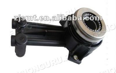

На Алибабе нашёл выжимной - один в один, что я себе первый раз ставил. Цена поражает воображение, от 12$ за штуку в партии. А я за него почти 60$ отдал, лопух. Смог проехать на таком 500 км. Ребята, чего мы тут делаем? Все бегом выжимные подшипники продавать, будем богатыми и на лексусах ездить.

Через две недели покупатели тебе шары оторвут за некачественные запчасти.
