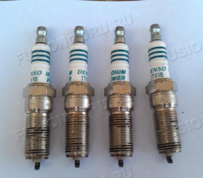

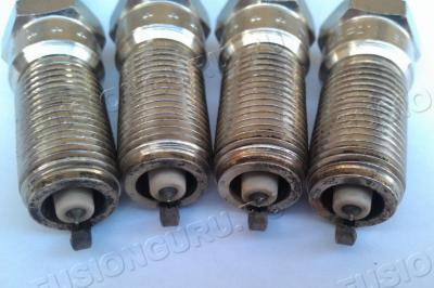

Когда дело дошло до свечей неприятно удивился жидкости на стенках и в канавке немного куда свеча вкручена. Подумал что это конденсат и я нашел причину почему предыдущие свечи окислились http://www.fusionguru.ru/forum/viewtopi ... =98&t=4389
Давай греть движок и просушивать.
Около часа просушки и половина жидкости испарилась, значит отчасти был конденсат.
Остальная часть оказалась маслом :pardon:
Но тут я списываю на холодные запуски при средней температуре -25-30 зимой, бывало грешен на холодную и в -40 заводил. Поэтому просто списал что немного продавило.
После выворачивания, масло что было в углублениях осело на резбе свечей. На нижней части свечи слава богу масла нет и нагар минимальный. И это хорошо, учитывая что последние 5 месяцев дистанции не превышали 15км. , бензин аи-92 хренового качества, а свечи не выкручивались месяцев 8.
Единственное что не понравилось: желтый налет на керамике верхней части свечи, 10 месяцев свечам, рановато как-то.

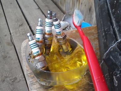

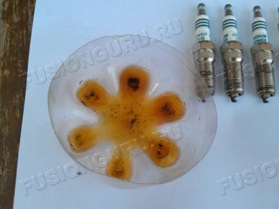

Заодно, после 1года 2 мес. или 9000км пробега, я таки обслужил свечки.
Хотя нагара было минимум, можно сказать почти и не было толком, но для эстетики и эксперимента с фейри заморочился :smirk:
И так замочил в фейри разведенном водой на полчасика.
Потом обработал зубной щеткой :lol: и промыл водой, отмылось немного на самом деле, прогрел свечки на газе дабы испарить воду и приступил к мытью очистителем карбюратора, вот он справился на ура быстро легко и чисто смыл нагар.
Кроме того нанес напильничком метки для ориентации свечи как мне нужно при заворачивании. (оказалось при заворачивании их сложно разглядеть, если будете такое делать, советую на верхнюю часть керамики маркером наносить).
Результатом фейри я остался не доволен.
