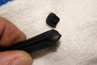

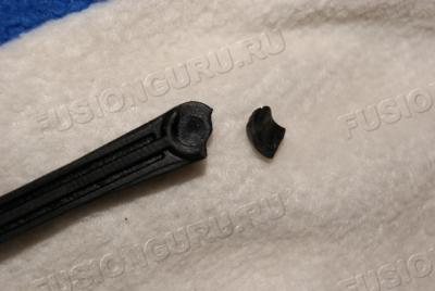

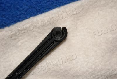

Пока мотался по командировкам не было времени рассказать о результатах. Хоть и пришлось купить новый ( без блестящей накладки обошелся в 2 800 деревянных), нашел время и разобрал.
Для начала о разборке: пластиковая облицовка посажена в натяг на металлическую трубку с распилом, поэтому при попытке просто стянуть создается впечатление что никакого хода не имеет. Чтобы это понять, пришлось ободрать коженную накладку. Далее сжав концы металлической трубки стянул пластмассу. В принципе зажав в тиски и ударами киянки по задней части пластмассы можно ее сбить не нарушая отделки. Кстати, кнопка на тяге не накручивается, а просто защелкивается так что крутить бесполезно.
Проблема в разрушении бортика паза внутреннего пластикового привода в который вкладывается хвостовик кулачка. Уж не знаю или ресурс какой есть, или дефект в пластмассе но факт, кулачок вылетел и свои функции выполнять не не может. Ну дальше как понимаете поиск альтернативы бортику. В моем варианте пластинка изогнутая по дуге, две дырки дрелью, винты и все. (Кстати пластмасса достойная сверлить тяжело).
После сборки кожа разогрета над печкой, в принципе как новый.
Может не складно написал, не писатель. В архиве фотографии.

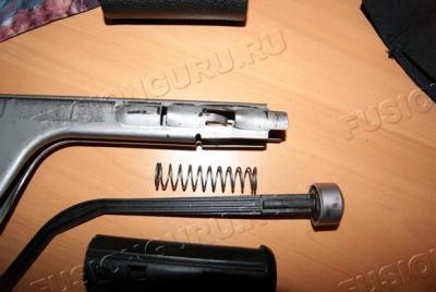

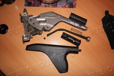

О-о-о! Тока не надо ничё ломать и курочить. К заклёпкам не прикасаться! В горячую воду его, под кран, минут на 10. И всё в лёгкую разбирается. Да, починил тоже пластинкой, этого не фотал, а вот разбор есть. Прошу простить за последние фоты, просто, когда увидел, что сломалось не выдержал. К сожалению ремонт не надёжен и весьма опасен! Вот если бы кто подсказал хорошую разборку в Екатеринбурге...
Ну чё фотки то вставлять так гиморно!!!
Добавлено спустя 4 минуты 11 секунд:
Прошу прощения, придётся действовать так.
Ну и не приличное. Добавлено спустя 8 минут 33 секунды:
Забыл добавить: машина форд фьюжн из Кёльна, 2005г выпуска, 1.6 двиг. Поломка произошла на 90 тыс. км. Причина - рвал ручник на себя, как в 99 ВАЗе, который был до форда. Мороз ещё был под 30.
