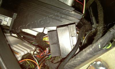

Итак, начнём...
Открываем коробочку.
Собственно, частей минимум... :)
Изучаем инструкцию по установке, затем приступаем к демонтажу магнитолы.
Внимание! Не забываем про код!
Для извлечения штатных съёмных ключей магнитолы нажимаем на боковые пружинке - ключики освобождаются.
Для отсоединения штатного разъёма нажимаем на защёлку (обозначена зелёным сектором) и поднимаем запорную планку (красный сектор).
Разъём отсоединён.
Берём наше устройство и подсоединяем.
Ошибиться сложно - реализована система "Покаёке". ;)
Подсоединено!
Для страховки можно подмотать незакрытые части проводки специальной шумо-изолентой.
Готово.
Для того, чтобы корректно просунуть разъём адаптера сквозь панель, снимаем пассажирский бардачёк.
Просунув руку за заднюю часть магнитолы - вытаскиваем разъём в нишу с правой стороны.
Аккуратней с антенным проводом находящимся слева!
Если вся проводка продета адекватно - магнитола встанет на место сама.
Присоединяем пассажирский бардачёк и протаскиваем в него кабель от адаптера.
Я приспособил элементарное крепление на двухсторонний 3М скотч к левой стенке бардачка.
Вот так...
Теперь, вводим код магнитолы и проверяем работу нашего чудо-устройства. :)
Вставляем флеш-накопитель (или SD-карту, или AUX), следуя инструкции нажимаем соответствующие клавиши на магнитоле.
В моём случае это была кнопка CD.
После сканирования треков на флешке музЫка заиграла. :rotate:
Надо сказать, что все, заявленные производителем возможности данный адаптер осуществляет успешно.
В качестве примера - чтение с того же места после отключения магнитолы...
Вот, как-то так... :)

А для чего там на кабеле какая-то коробочка ?
что за шумо-изолента такая ? где достал ?
Да и самое главное как каКчество звука ? Вьюги от мотора нету ?

#160 Сообщение fidel1970 » 11 май 2012, 22:14
Alexanderz писал(а):А для чего там на кабеле какая-то коробочка ?
Видимо это электро-магнито-шумоподавилка. :)
Alexanderz писал(а):что за шумо-изолента такая ? где достал ?
Презент от Каспера. ;)
Alexanderz писал(а):как каКчество звука ? Вьюги от мотора нету ?
Качество достойное. Вьюги не слыхать.
