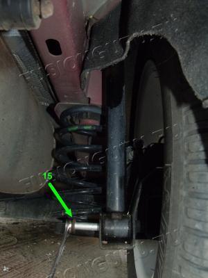

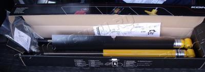

#277 Сообщение maxs-vd » 10 май 2012, 21:34
Получил своих коней и сразу установил
Вот так лежали в коробочке с инструкцией и на русском языке в том числе
Для снятия первым делом откручиваем болт на 15мм

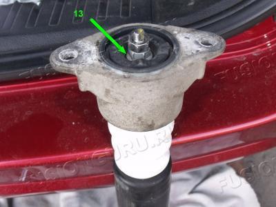

Далее два болта верхнего крепления
Собственно всё! Даже колесо снимать не приходится просто поддомкратить для удобства и всё.
Вот так примерно смотрятся кони со штатным амо
Вот старый отбойник и новый 18402 Febi
здесь я от себя добавил гайку которая была в комплекте с конями
Както так выглядит всё в сборе
Посадочное место верхнего крепления
Ну как-то так всё встало на место
На сжатие руками кони очень на много, мягче штатных, разжимаются своим ходом значительно медленней. Настройку установил примерно 1/5 жёсткости тоесть провернул шток на 90 градусов.
