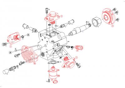

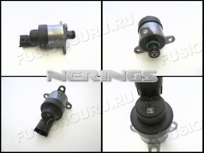

- Сообщения: 1124
- Полное имя: Евгений
Re: Помогите. Появился воздух в трубках глохнет машина
Вспышки,а не запуск-или воздух,или скачки в давлении топлива.nokka писал(а):На самом деле вспышки дает и так, без прокачки.
Бак снимал,поплавок потревожил,проводку отсоединял-проблема может быть там.А заглохла от воздуха,проблем с регулятором.nokka писал(а):Я залил 10 с копейками литров и не было ни одного деления на шкале...
По первой-чистить регулятор УЗ ванне,по второй-проверить проводку на регулятор,но это может быть и следствие первой.nokka писал(а):Прочел ошибки после второго останова и вот оно!

А где он расположен?... Я не знаюjoy111 писал(а):проблем с регулятором
Другие способы чистки возможны?joy111 писал(а):чистить регулятор УЗ ванне
- Сообщения: 1124
На ТНВД-крепиться тремя болтами.nokka писал(а):А где он расположен?
Можно промыть очистителем для карбюраторов,но эффекта можно не достичь.nokka писал(а):Другие способы чистки возможны?

Я конечно дико извиняюсь, но можно фотку и расположение его? На форуме и в нете найти не удалосьjoy111 писал(а):На ТНВД-крепиться тремя болтами.
- Сообщения: 183
- Зарегистрирован: 22 янв 2013, 18:55
- Откуда: Кишинев
Спасибо!
Буду искать и пытаться снять!
