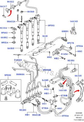

Коллеги, у кого какое давление в рампе при прокручивании стартером?
У меня 29-31 кПа, обороты 150-155.
На хх 22-23 кПа.
Сообщения: 42198
Re: Запуск на холодную
#30 Сообщение *Casper* » 17 дек 2016, 19:27
Это в какой рампе-то?
joy111
Сообщения: 1124
Полное имя: Евгений
#31 Сообщение joy111 » 17 дек 2016, 19:50
*Casper* писал(а):Это в какой рампе-то?
В топливной :D
waran писал(а):У меня 29-31 кПа, обороты 150-155.
Может мПа?
Давлений в норме-а обороты при запуске маловаты.

joy111, Шеф торопыга, в профиль не посмотрел, и "по-умолчанию" все Ежи бензиновые)))
Добавлено спустя 3 минуты 6 секунд:
joy111, ткни мне на фоту дизельной рампы, интересно. У вас от ТНВД на форсы одна магистраль?
joy111
Сообщения: 1124
Полное имя: Евгений
#33 Сообщение joy111 » 17 дек 2016, 20:21
timoha-07 писал(а):У вас от ТНВД на форсы одна магистраль?
Да-трубка до рампы одна,а из рампы 4 на форсунки.

#34 Сообщение waran » 18 дек 2016, 17:49
Может мПа?
Да, да, мПа :o
Думаю обороты маленькие из за холода.Главное что даже при таких оборотах, давление достаточное, а значит насос работает нормально.
