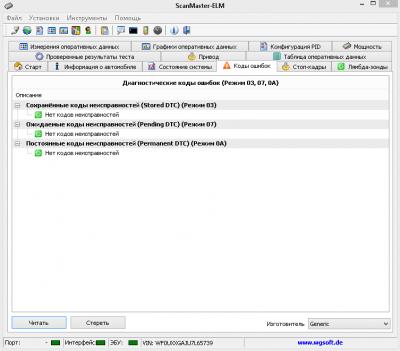

- Сообщения: 319
- Зарегистрирован: 29 июн 2017, 17:48
- Полное имя: Вадим
Re: Купил подержанного фьюжика... советы-подсказки-инструкци
щаз попробуем нарыть Scanmaster elm
Добавлено спустя 38 минут 2 секунды:
Re: Купил подержанного фьюжика... советы-подсказки-инструкции
есть сканмастер..
есть сканмастер..
- Сообщения: 42080
Ну дальше примерно также. Подключение, чтение ошибок, чтение стопкадров. Тип - general

- Сообщения: 319
- Полное имя: Вадим
А.. мм.. сегодня чек не загорается
может он только по четным дням ?
- Сообщения: 42080
Vadim, ошибки посматривай форсканом. Стопы сканмастером.

- Сообщения: 319
- Полное имя: Вадим
Да нету ничего.. ни там ни там..*Casper* писал(а):Vadim, ошибки посматривай форсканом. Стопы сканмастером.
бум ждать.. как появятся ))

Понимаю, просто читают эти проги по разному. Форскан лучше читает ошибки. Но не может стопы.Vadim писал(а):Да нету ничего.. ни там ни там..
