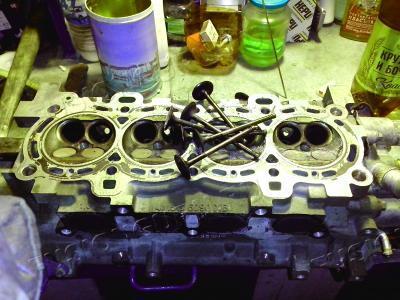

Всем привет. Мы тоже закончили ремонт. Пришли клапана, притерли их, собрали всё потихоньку-неспеша. Т.к. болт колена был затянут до этого, даже откручивать его не стал.
Выствил ВМТ, поставил фиксатор колена вместо стартера (можно было этого не делать, т.к. болт затягивать не пришлось), распредвалы по пластине, натянул ГРМ, затянул шкивы.
Всё снял покрутил, нормуль. Завелась !!!.

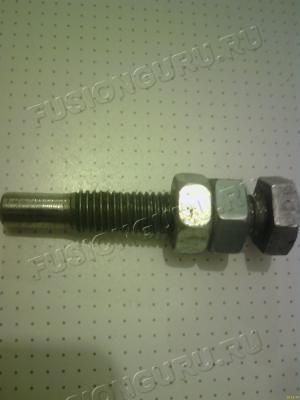

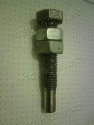

С болтом это мои:)

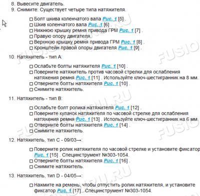

mikk писал(а):да, я уже понял что похоже не о том говорю.
в общем разница в основании этого ролика, в техдоке дайко оно большое, а по этому номеру 1376164 оно небольшое, почему так
Существует 4 вида роликов,
