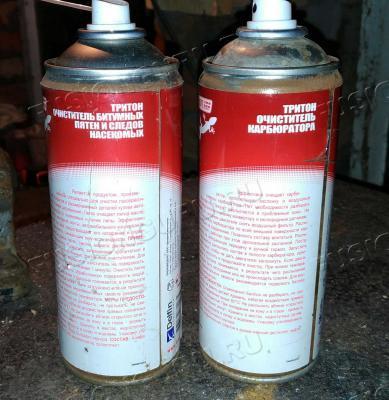

Вот таким не слышал, а вот карбклинер их очень рекомендую. Меньше остальных, как заметил, пластик портят и резину, при этом отмывает не хуже. Абро такими качествами похвастаться не может (как успел проверить) отмывает 1 в 1 но пластик портит и резина пузыриться и стоимость кстати поболее. Таки вотAll писал(а):1. Кстати, заслонка прекрасно моется 3тоном для очищения от следов насекомых

https://www.fusionguru.ru/images/photoa ... 443_t1.jpg
Под руку попался тот, который от битумных пятен и насекомых. Все отмылось. Может они только этикеткой отличаются?
