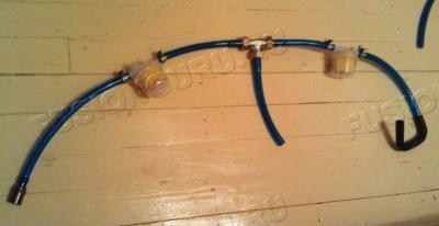

Теперь собственно колхоз интертеймент представляет :D
Да тройника топливного нужного сечения не нашлось, поэтому сантехнический

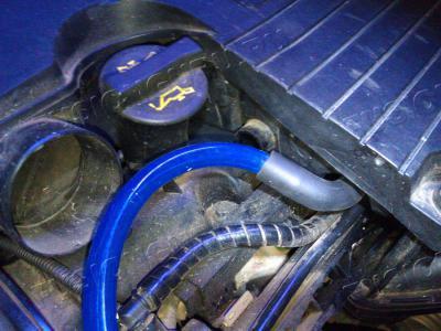

Левый верхний сапун (малая вентиляция) , правый то что из маслоотделителя
Верхний сапун поднят на уровень как было с завода, важно для того, чтобы масло не вылетало, сапун плюется маслом, именно за этим трубка чуть поднята вверх, чтоб масло за счет изгибов билось о стенки и стекало назад под клапанную крышку.
Вот как-то так, знаю многие будут плеваться, а мне строго пофих ;)
Это тестовая система, на рабочую и надолго не в коем случае нельзя использовать топливные фильтры, их быстро маслом забьет.

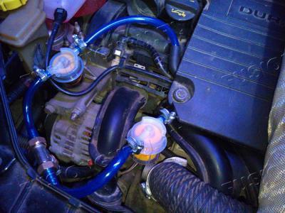

Предварительные выводы следующие:
1. Нельзя с тройником сводит обе вентиляции в 1 контур, дозировочный клапан PCV работает не совсем корректно.
2. Мотор работает четко обороты не плавают, но коггда два контура сведены в один , из под капота на холостых идет свист. В принципе ездить можно я катал пару дней, но раздражает. Поэтому вентиляции надо разводить отдельно.
3. Нижняя вентиляция, за неделю фильтр чистый почти, кроме микро налета масла на нем.
Причем я вваливал на трассе до отсечки много раз специально.
То есть маслоотделитель, что удивительно справляется большую часть времени. Но бывает и пропускает, потому что то есть масло на дне впускного коллектора у меня , то его нет.

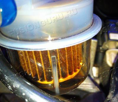

4. Верхняя вентиляция бывает плюет маслом
Фильтр грязный на дне масло :(
Причем у меня плюнула в первую же поездку, не зависит от оборотов и нагрузки, плюет бывает как на минимальных оборотах, так и на валилове.
5. Не зря все трубки рядом с мотором сделаны, они прогреваются от него, так же надо колхозить самим.
Трубки, что на картинках выше, после правого фильтра, рядом уже с радиатором в них на стенках оседал конденсат из-за разности температур.
6. Фильтр большого контура должен обладать минимальным соправтивление, чтобы корректно работал дозирующий клапан PCV.
Пока вывод следующий, верхняя вентиляция возвращается в родную паралонку и дальше в атмосферу, как было последний год.
Содержание газов там все еще под вопросом, но моторка отгорождена от забора воздуха в салон.
Выводить вниз вариант сомнительный в плане того, что будет плевать маслом под машину, возможно расход масла, а так оно в поролонку плюет, бьется об нее и обратно по трубке вниз под клапанную крышку стекает.
Нижняя вентиляция пока с фильтром стоит у самого мотора, нужно чтобы в режиме длительной эксплуатации выявить то количество масла, которое пропускает штатный маслоотделитель. Потом можно будет и собрать свою маслопомойку.
