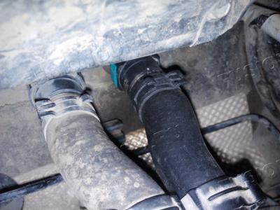

Итак вот состояние этого патрубка у печки и у двигателя
Значится слил я 3 литра антифриза, подождал что самотеком стекло и все, в бачок не дул и не выдувал ничего.
Дальше снял шланг, имейте ввиду после слития с радиатора, шланг все равно останется полон воды, поэтому снимать его стоит выгибая краями вверх, буквой U и сливать еще с него.
Снимать у двигателя трудно: катушка зажигания и другие шланги мешают, но возможно.
Собственно снял и дома занялся им в тепле.
Зачистил хомуты, нормально не ржавые :)
Осмотрел шланг, вроде трещин нет на изгиб
Но есть усталость резины и термические повреждения со стороны двигателя
Все таки машине уже 8,5лет. По красителю в антифризе на шлангах хорошо видно где текло однако.
Пошел к машине и по месту подогнал обрезав прилично по краям
Можно было еще 1,5см срезать, но я решил не надо совсем уж в натяг садить.
Дальше дома покрасил хомуты и на машине поставил шланг, при установке залил в него антифриза.
Шланг встал в натяг конечно, но терпимо.
Нигде не задевает и не трется.
Залил антифриза, слитого старого, нормальный свиду, до положенных 10 лет доходит ;)
Погонял на 3000, долил уже нового, с зимы у меня стоит пол литра еще наведенного, закрыл пробку пожарил на отсечке хорошо мотор. Дожарил до 90с и убедился , что все нормально печка робит.
Утечек нет. Спокойно без бампера и защиты облазил все шланги, все осмотрел и радиатор тоже.
В некоторых местах, где терлись, обмотал хб изолентой.
Пока езжу 2 день все сухо, уровень в бачке стабилен, но на всякий случай посматриваю и антифриз пока в багажнике вожу на доливку ;)
