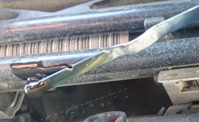

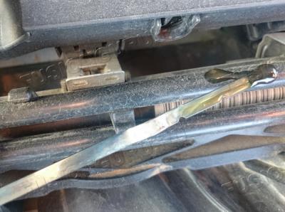

Сфоткал сегодня щуп на холодную. На улице -23с.
Лукойл люкс 5w30
Масло менял чуть больше месяца назад.
Пробежало примерно 700км.
Ну у меня и моторчик 10летний с 75тыс.км. пробега, не загажен, мыть нечего , только лака немного от фордовских масел.
Выше метки эмульсия, так то было чуть ниже верхней метки до холодов.
Просто эмульсия подняла объем, пробеги короткие, да еще сегодня выяснилось не утепленный мотор не может выйти на рабочую температуру.
Кароче копится конденсат. Но с заводкой ноу проблем даже с полумертвым АКБ.

Да, у тя эмульсии больше чем у меня.
- Сообщения: 7019
Re: Чую я беду с мотором
Да это еще ничего. Будет больше. Масло заливную пробку зимой открываю , а там сметанка
Малые пробеги и холода делают свое дело. Но мотор работает исправно всегда.
Я боюсь что объем не рассчитал, жахнул не глядя 4литра масла разом, вышло больше середины между меток и не учел , что конденсат увеличит объем зимой. А больше верхней метки плохо для сальников.
Вот думаю отлить что ли масла немного.
