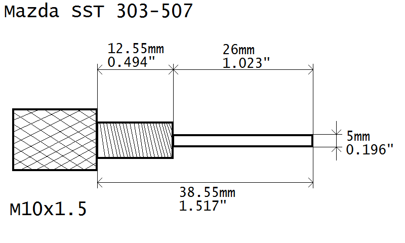

*Casper*, нашел тут у себя фордовский ТИС 2004 года. Нашел в нем процедуру замены ремня ГРМ на фью/фиесте 2002 и выше. И что я вижу. Болт тот который 303-748 используется для блокировки коленвала во время затяжки шкива коленвала. После затяжки он извлекается и устанавливается болт 303-507 который применяется для выставления колена в ВМТ первого цилиндра. Как я понял читая форум многие используют болт 303-748 для выставления ВМТ, что по форду не есть правильно.
На фото видно что болт который тоньше как раз для выставления колена в ВМТ (TDC), а тот что потолще - для стопорения коленвала (в мануале форда кстати не указывается приспособление для стопорения коленвала через стартер, хотя многие его используют).
*Casper* а какой болт для установки ВМТ ты использовал?
Следующие картинки с интернета, не знаю на сколько им можно верить...
303-507
303-748
#53 Сообщение *Casper* » 27 июл 2016, 09:09
А вот эта мысль с етиса походу имеет право на жизнь. Мне тонкий тоже показался ближе к телу.

Может мне болтам чертежики сделать? Я только за резьбу не уверен. Там кажется не стандартная.
Сообщения: 13603
#54 Сообщение Сергейsp » 27 июл 2016, 09:15
Померяй сколько мм на 10 гребнях резьбы и раздели на 10 или проверь гайкой шаг которой знаешь :)

#55 Сообщение dredik » 27 июл 2016, 09:38
Дак вон на перовой картинке написано что резьба М10х1,5. Стандарт для М10 вроде 1,75.

#56 Сообщение dredik » 27 июл 2016, 17:49
Смотрю позние версии ТИСа и удивляюсь... В них болт 303-748 используется как для затяжки болта шкива коленвала, так и для выставления коленвала в ВМТ и подгонки распредвалов. Еще нарыл интересный файлик по применению специнструментов для замены ГРМ на фордах от фирмы Gates: http://ww2.gates.com/common/downloads/f ... /4404c.pdf у них так же используется болт 303-748 и для выставления меток и для затяжки болта на двигателях Fiesta/Fusion (02-08) 1.25/1.4/1.6, но есть заметка о том действительно в ранних версиях двигателей использовалось 2 отдельных болта на этих же моторах.
На английском правда :( возможно не всем будет понятно.

#57 Сообщение Demogorgon » 27 июл 2016, 21:33
dredik писал(а):Стандарт для М10 вроде 1,75.
М10 - 1.5-основной шаг,1.75-это М12.

orionwar писал(а):Только что с ямы вылез, ради интереса и от нефиг делать в отпуске скинул поддон. Заодно закрутил болт которым ремень менял чтобы посмотреть куда он там упирается. Вывод- толщина болта абсолютно пофиг, важна длина т.к. колено упирается в торец болта. Фото завтра кину, ибо мобильный инет в деревне это жесть.
Шикарное фото! Я уже писал что длина болта влияет на угол ВМТ, а тут на фотке все видно! Спасибо за фотку!
dredik
Сообщения: 227
Re: Опережение зажигания
#59 Сообщение dredik » 27 июл 2016, 22:21
Блин, теперь понятно почему форд отменил один из болтов - они же одинаковые по длине. :up:
#60 Сообщение *Casper* » 27 июл 2016, 22:26
По длине да, но более толстый делает более позднее зажигание.
