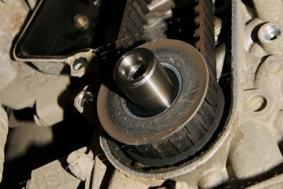

Мне кажется лучший. Причем ослабить их сразу. И можно ослаблять колено без снятия блокировки распредов...Arsen писал(а):Хм, тоже вариант.
Проверь ремень ГРМ!

Однако заменили и прошел уже 40000кмArsen писал(а):Это не возможно.

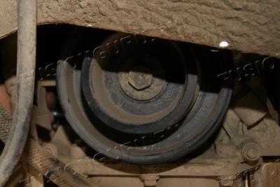

Как здесь метки поставил? Или я чего-то не понял.
Здесь кто-то пытался это проделать. Или я это сам был. А если сцепа полудохлая, вдруг провернёт? Болт там здорово держит, пришлось крутить трубой. И тогда двигу хана придёт, рискованный метод.

А зачем сдесь их ставить, если коленвал не прокрутится, он за штопорен. Я же писал, что когда отворачивали болт шкива, включил 5 скорость и нажал на тормоз, он зафиксирован от смещения. Метку делали на шкиву и блоке. На шестеренках распредвалов метки и на блоке метки, чтобы шестерни не сместились даже на один зуб. Количество зубьев между двух шестеренок распредвалов тоже сосчитали.Arsen писал(а):Как здесь метки поставил? Или я чего-то не понял.

Да на этом, метка нужна чтобы потом шкив поставить, как он был до снятия. На установку ремня она не влияет. Метки нужны для проверки когда будешь ключем проворачивать коленвал, три полных оборота, метки совпали, затягиваешь болт полностью. Собираешь все, заводишь, все работает.
