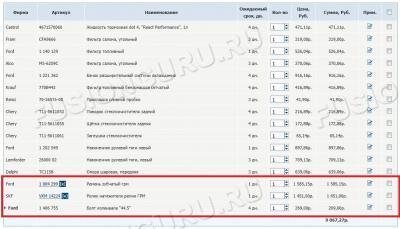

Пришла и у меня пора на 65тыс. менять ремень, еще год ездить на таком очково
Собственно скоро ехать в столицу нашей области и я подбираю
Просьба к гуру проверить выделенные красным на подход к моей машине.
1. Ремень понятно один на все.
2. Болт выбрал по году
Дата изготовления: 22.02.2006 - Болт M12x44,5 мм /1 406 755/
http://www.fusionguru.ru/faq/dvigatel/# ... _kolenvala
3. На ролике решил тыщу с экономить (по сравнению с оригиналом), раз уж этот ролик хвалят, вопрос подойдет ли к моей и есть ли жалобы на этот ролик?
4. Прокладку клапанной крышки решил не брать , надеюсь поменяют без снятия крышки ;)
5. Не могу найти какой ремень агрегатов взять на Core без кондиционера :(
p.s. Есть маленькое сомнение: Болт коленвала и болт ролика это одно и тоже или разное ?

SAnat писал(а): Не могу найти какой ремень агрегатов взять на Core без кондиционера
У меня Core
Подошел вот такой ремень от Контитеч
21892 Ремень 6PK1040 ген Fusion 1.4 (без конд), Focus-1 1142688 - 340р

Сообщения: 7017
Re: Замена ремня ГРМ
#1017 Сообщение SAnat » 14 май 2014, 08:42
У меня Core
Благодарствую :hat:
Созванивался с официалами, обговорил все, за работу возьмут 3000руб., обещают сменить за 2 часа (мол занимаются давно, уже руки набиты). Клапанную крышку сказали посмотрят по месту, но скорее всего снимать не придется, сказали прокладку не покупать, если что снимут аккуратно , чтоб не повредить родную прокладку.
