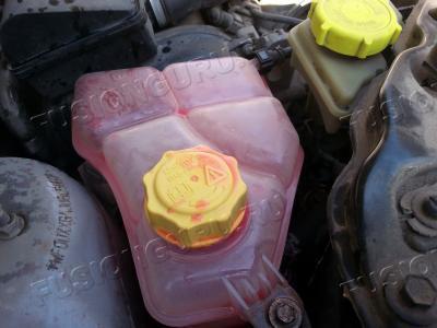

Люди дорогие !!! Помогите, надоело сил нет. Периодически выдавливает антифриз через пробку. Наливаю уже на 5 мм выше отметки min на холодном движке. Когда движок разогревается уровень поднимается до половины. Неделю-две езжу спокойно, а потом что-то происходит в определённый момент его выдавливает, уровень становиться ниже мин на мм 6-7. Пробок поменял уже 4 штуки, причём все оригинальные,также пробовал не заворачивать пробку туго. Датчик температуры всегда показывает в рабочей зоне, перегрева не наблюдал ни разу слава Богу, масло чистое, уровень не поднимался, сизого дыма от машины нет. Отклонений по ходовым качествам не вижу. машина механика 1.6 2008 г. P.S. были проблемы с радиатором если это имеет значение. Печка горячая.

Я не видел процесс потому как не могу поймать момент, но понимаю прекрасно что оттуда так как крышка вся в антифризе снаружи и внутри и около горловины бачка всё розовое(металл). Зимой один раз пробовал на горячем заведённом двигателе открыть, так видел в живую как весь бачок ушёл. Но сейчас я не трогую ничего и наливаю чуть-чуть(а зимой как обычно лил на середину). Пока создаётся впечатление что какое то избыточное давление имеет место быть...но это лишь мои догадки, а так как я технический кретин, не могу никак это обосновать или связать с чем-то ещё.

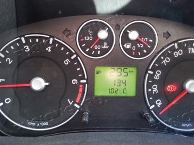

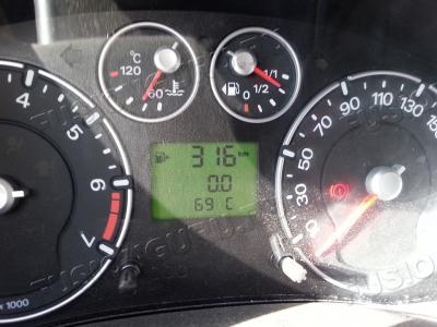

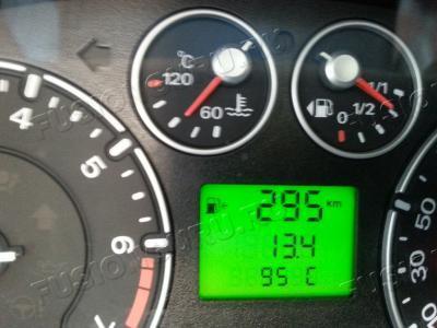

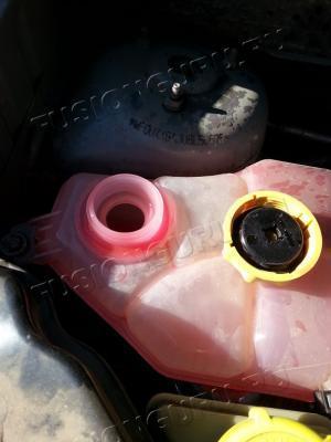

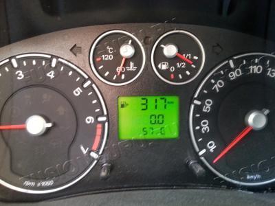

#19 Сообщение In-flame » 28 мар 2014, 11:56

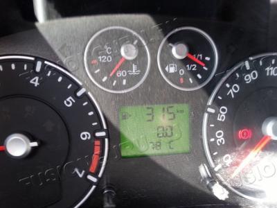

Вот решил сам понаблюдать за прогревом и ростом температуры
Прокатился 13.4 км.
постоял
Последний раз редактировалось In-flame 28 мар 2014, 12:01, всего редактировалось 2 раза.
