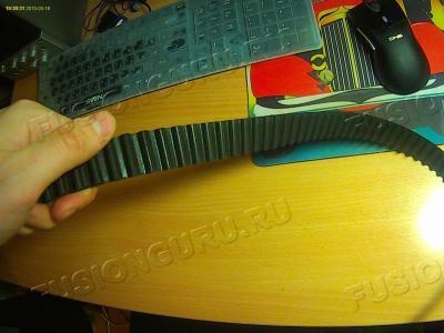

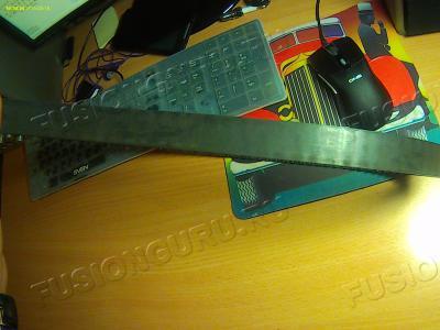

И так, ремень ГРМ:
Практически как новый. Не нашел ни одной трещины.
Может быть и поторопился с заменой, но как говорится, лучше перебдеть...

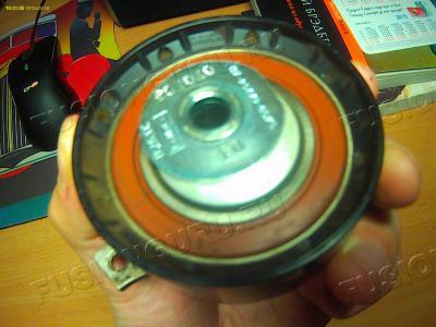

Натяжной ролик:
Оказался фирмы DAYCO с штампом FoMoCo и надписью Japan, состояние тоже нормальное.
