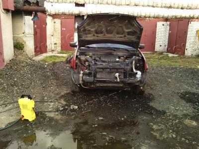

Вот так весело и задорно провел полдня выходных
Причина акции - стал постоянно очень часто включаться карлсон, один раз чуть не закипел в пробке с включенным кондеем. Грязи вымыто немеряно, тыльная часть радиатора двигла была полностью залеплена чем-то типа глины, как будто специально кто-то замазывал. До "первозданного" вида отмыть не смог, между радиаторов еще немного осталось каки. Сто литров воды закончились :smirk:

oops, Так вроде ж писали, что вентилятор включается всегда, когда начинает работать кондей, причём неважно, на улице +20 или +30 и какова температура двигателя при этом.
Гуру, поправьте меня, если я ошибся :hat:
#527 Сообщение fidel1970 » 05 май 2014, 18:20
oleynal писал(а): что вентилятор включается всегда, когда начинает работать кондей
Да.
А если кондюк не включен, то причина частого возбуждения карлсона - забитый радиатор.

То, что он включается с кондеем - это понятно, а вот то, что при +15 на улице машина попыталась закипеть - непорядок, включенный кондей всего лишь добавляет в общую копилку нагретости.
#529 Сообщение fidel1970 » 06 май 2014, 06:53
oops писал(а):в общую копилку
Дык сюда и антифриз плюсом (уровень, качество) и термостат (неоткрытие), и помпа (проскальзывание крыльчатки)...

Ну промыть-то явно засранный радиатор проще и логичнее, чем помпу (скорее всего рабочую) поменять ;)
