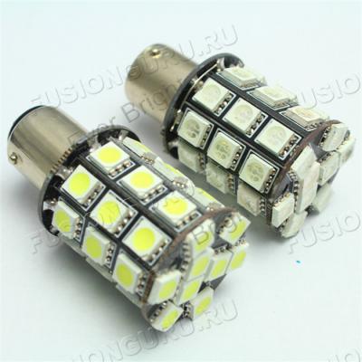

Ради эксперимента на работе с товарищем разобрали такую лампу:
Посмотрели как и что там сделано. Два контакта соединены через резистор, номинал не проверил.
Все остальное подключено параллельно. (Может кто подскажет программу для рисования простых радиосхем?)
Вкратце что получилось.
На цоколь раздельно вывели питание на шляпку лампы и на все остальные (вертикальные) диоды.
Вставили в фонарь машины. Заработало без проблем.
Яркость свечения шляпки сравнили с габаритом, и все остальные светодиоды сравнили с яркостью тормоза.
Оказалось что светодиодные светят хуже и в том, и в другом случае.
Намедни думал, а если вместе с резистором поставить какой нибудь диод. Тогда БК не будет тупить, или я ошибаюсь?
Насчет яркости понятно, что 27-36 светодиодов 5050 светят хуже чем обычная лампочка. Но пока у меня есть вторая лампочка, то я подумал, что может быть можно как-то сварганить из 2 ламп одну. Правда она будет чуть-чуть длинной, но и яркости будет побольше.

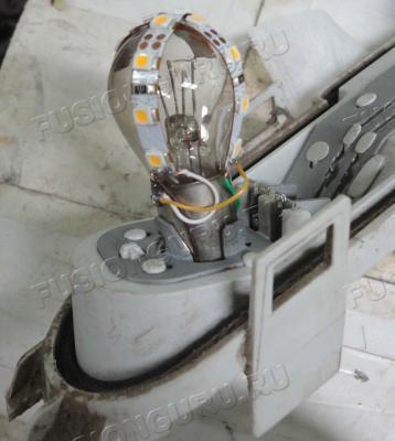

Перегорели все стопы, в центр благополучно установилкусок ленты наклеив на ПЭТ пластик
Далее наскоро (нужно было выезжать в ночь) спаял такую "бедалампу"
Два куска ленты общий минус два отдельных на плюс, в чём моя ошибка?
При нажатии на тормоз и включении габаритов загорелась она часть моей лампы
Сгорели предохранитель F45 и F17
Почему так случилось
Подскажите пожалуйста? Важно знать ибо планируется полный тюнинг задних фар с вскрытием и установкой диодных вставок на акриле с рассеивателем.
П/С Довыдёргивался предохранителей что даже машина стала себя вести неадекватно =заводится нормально но при нажатии на газ обороты как будто падали, потом самоисправилось

А вот это даже интересноFlash писал(а):Важно знать ибо планируется полный тюнинг задних фар с вскрытием и установкой диодных вставок на акриле с рассеивателем.
Я пока наслаждаюсь светодиодными лампочками сзади. Был бы у меня лишний задний фонарь для экспериментов, то может быть тоже чего-нибудь сварганил.

У себя решил проблему впаяв диод в вышеописанную "бедолампу" =всё отлично работает уже пару месяцев и габарит и стоп, единственное стоп хочу усилить слабовато кусок выделяется такой же как на габарите-нужно длиннее, но это промежуточный вариант поэтому пока так..
