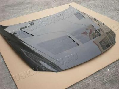

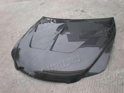

Жабры симпатичнее ноздрей
Например
или
Только электрику всю под капотом прятать от дождя придётся
Re: Скорпио, или прогулочный катер на колесах. (бортович
#105 Сообщение fidel1970 » 09 авг 2012, 09:20
Не, это слишком... пока надо начать с небольших ноздрей на капоте вдоль крыльев.

На первой фото углубления понравились, но когда пойдет дождь вода ведь будет литься самотеком на двигатель, трамблер, что не есть хорошо((
Сообщения: 16792
#107 Сообщение Dima! » 09 авг 2012, 21:57
Аллочка, Это если просто дырки. А если из под них корытца да с выходом в подкрылок, то все в порядке. Тебе же они не для реального охлаждения а для красоты.
