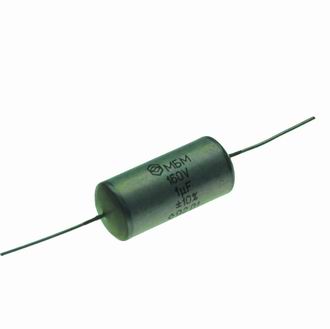

Твоя магнитола(квадра система).Сотоит выходная микросхема IC701(обозначение радио-элемента IC-микросхемы) 4х25w-TDA7381,4х35w-TDA7384,4x40w-TDA7386: Изображение Крепиться к задней стенки к алюминиевому теплоотдачи радиатору, так вот чтоб узнать тебе точно, нужно взять от старого образца телефона, с трубки говоритель(динамик).Выводишь 2 провода, и на конце одного ставишь кандицатар без полярный 160v1мф-(микрофарат) Изображение
Это ты сделаешь празвонку, которая при поиске сигнала ауди(видео) не сгорит, в случаи попадания на вольтаж пример(12в).Откручиваешь 2ве крышки возможно снятие дисковода, для просмотра обозначении на самой печатной плате радио элемента пример:C47-Кандецатор 16V47uF перевод с импортного(16вольт 47 микрофарат).Так-же на импортных платах, в основном пишется обозначения, и снутри её, и по верх(то есть под нижней крышкой магнитолы.Теперь внимательно читай!Когда откроешь низ, заслюнявить палец с лехка(сделать его влажным), и трогай ножки микросхемы-(также ножки обозначаются к примеру:1до12,или просто 1 на плате, так же может стоять ключ на самой микросхеме-но про это не буду говорить не поймёшь).Динамик(динамики) должен быть подключен, а также подключена сама магнетола должен издаваться фон, при соприкосновения ножки 11,12,14 и 15.Масса ножек твоей микросхемы 1(вот тебе и ключ :),2,8,13,24,18.Если фона нет, из сделанной тобой прозвонки, один провод кидаешь на массу, а другой с кандицатаром-(методом тыканья, динамик должен быть к уху), касаешься 11,12,14 и 15 ножки но при этом должен быть запущен дисковод(флешка, если имеется), и должен издаваться тихий тихий звук твоей музыки(сигнал ауди), если нету то блок воспроизведения (делать только мастеру).Если есть то микросхема сама вылетела, или же нет питания которое идёт по цепи кондецатора ЕС708-16v2200uF, на ножки 6,и 20.Вот и всё работы 15минут, чтоб проверить твою микросхему,99% что у тебя микросхема вылетела из за обмотки замкнутого динамика(чувствительность на замыкания, перегрев микросхемы)
