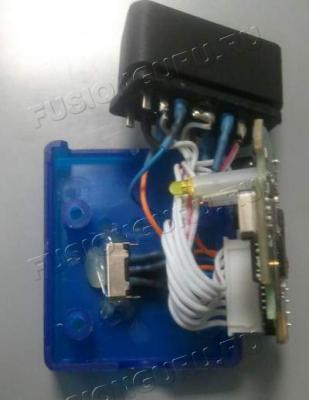

Сделал нехитрый тюнинх (переключатель на MS-CAN) вот такого адаптера за 15$ - http://www.aliexpress.com/product-fm/47 ... alers.html
Отдираем наклейку, выкручиваем 4 винта, разбираем, припаиваем переключатель - http://forffclub.narod.ru/elm/, делаем отверстие по него и клеим на термоклей. Ну и заодно можно разъем OBD перевернуть на 180гр, чтобы светодиодики сверху были.

Кустарбайджан Системс
Хе-хе... понравилось. :D
